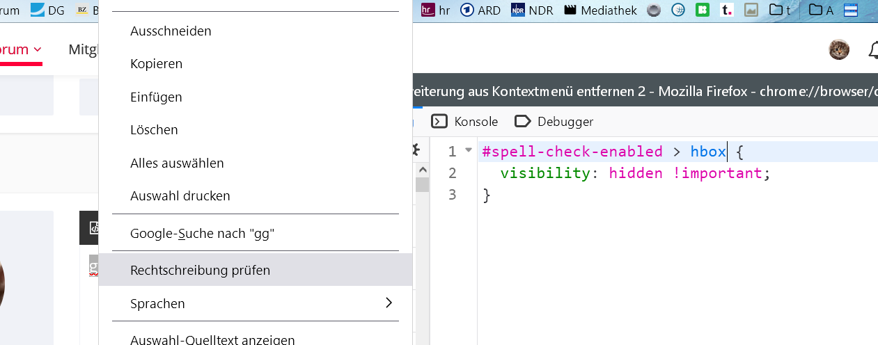

			Danke, dann liegt das echt an der Sprache... bzw. daran, dass bei englischer Sprache vor der Option "Check Spelling" im Kontextmenü ein Häkchen gesetzt werden kann, deshalb der Abstand. Im deutschen Browser gibt es den Menüpunkt nicht. Kann man den Menüpunkt vielleicht ausblenden, um den Abstand zu beseitigen.
			im Kontextmenü ein Häkchen gesetzt werden Wo kann man das einstellen/aktivieren
			text Im deutschen Browser gibt es den Menüpunkt nicht. Da hast du wahrscheinlich kein deutsches Wörterbuch installiert. Wenn der Eintrag da ist, schließt das Häkchen mit den anderen Einträgen bündig ab, es ist ja auch das erste Zeichen. Vielleicht kann Andreas etwas zaubern, indem er das Häkchen für immer ausblendet und den Eintrag selbst mit unterschiedlichen Farben gestaltet, je nachdem, ob die Rechtschreibprüfung aktiviert ist oder nicht. Ansonsten: Bei mir wird immer linksbündig abgeschlossen, ich habe allerdings beim Eintrag der Erweiterung auf margin-left verzichtet, da dann der Text zu weit rechts ist.
			indem er das Häkchen für immer ausblendet Welches Häkchen  Meinst du das für das Wörterbuch? Auch damit und meinen Codes passt unten der Abstand. Bleibt ja auch noch meine Frage; Wo kann man das einstellen/aktivieren
			Meinst du das für das Wörterbuch? Ja, für die Rechtschreibprüfung, so wie es der TE in Beitrag #34 schrieb. Nur ist bei mir das Häkchen bündig und nicht wie bei dir der Text. Allerdings habe ich auch nicht margin-left wie in den Beiträgen #15 bzw. #17 gesetzt, sondern nur die Grafik ausgeblendet.
			Sieht das bei englischer Sprache bei dir auch so aus milupo ?
			Sieht das Jetzt passt der Eintrag unten doch richtig
 Den Haken kannst du entfernen: Oder auch so: Dann rutscht der Text nach links.
