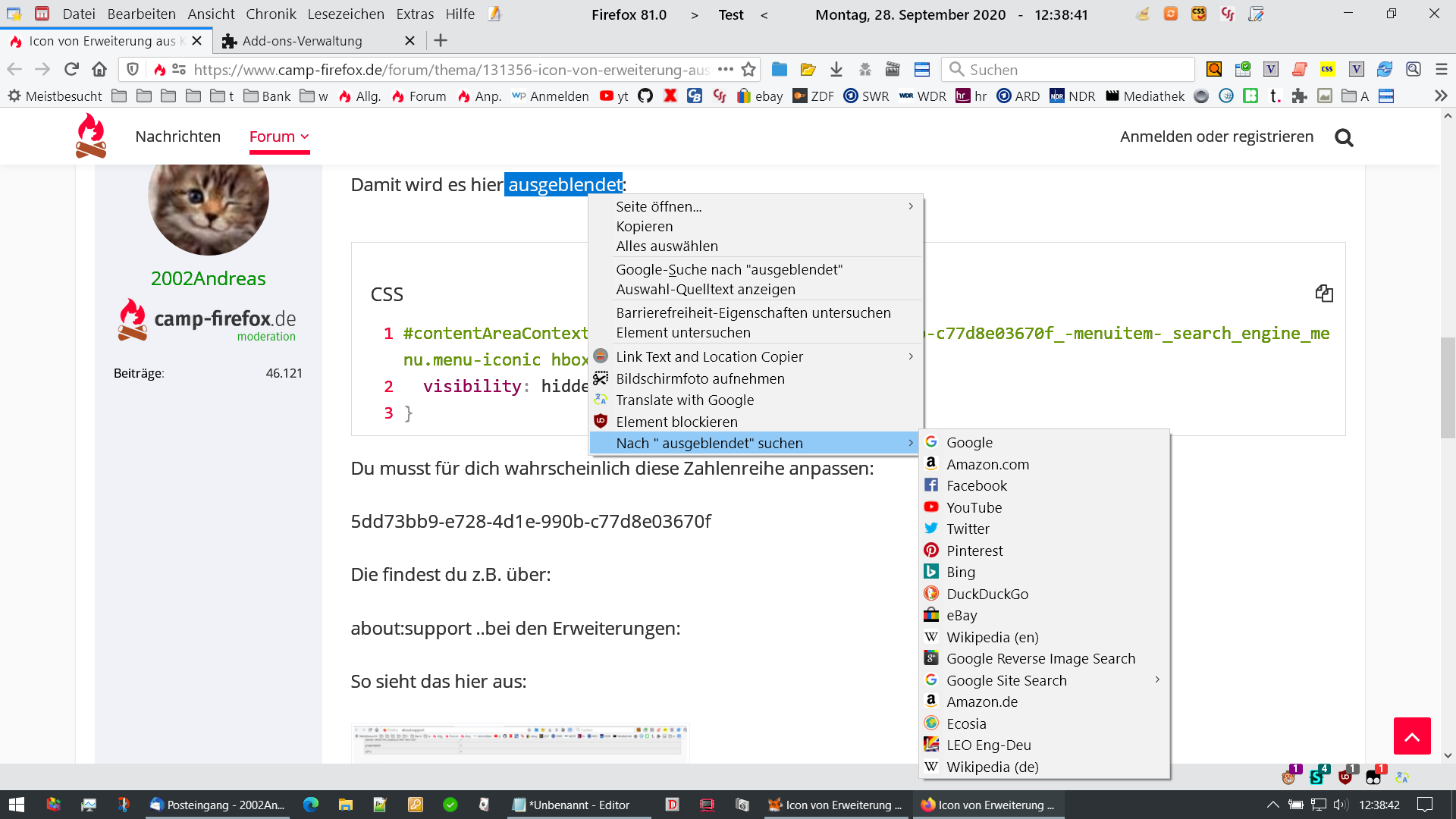

Icon von Erweiterung aus Kontextmenü entfernen
  • Damit wird es hier ausgeblendet:
    #contentAreaContextMenu menu#_5dd73bb9-e728-4d1e-990b-c77d8e03670f_-menuitem-_search_engine_menu.menu-iconic hbox.menu-iconic-left{
      visibility: hidden !important;

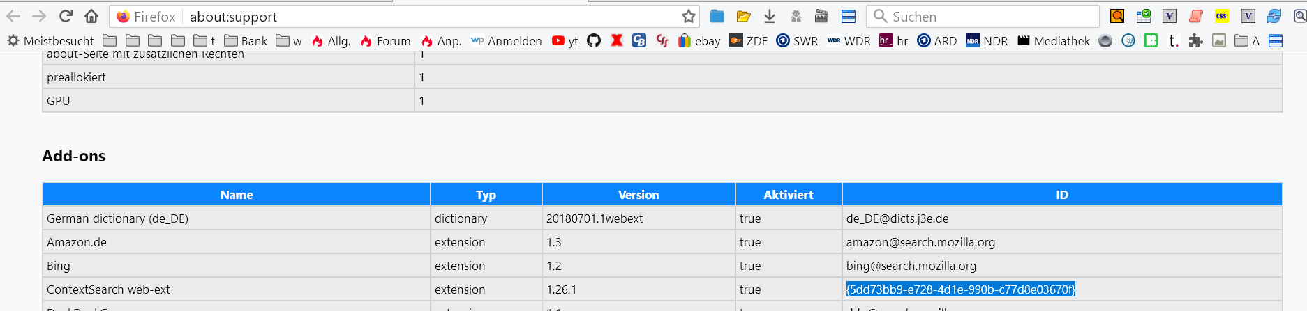

    Du musst für dich wahrscheinlich diese Zahlenreihe anpassen:
    Die findest du z.B. über:
    about:support ..bei den Erweiterungen:
    So sieht das hier aus:
  • Du musst für dich wahrscheinlich diese Zahlenreihe anpassen:
    Nein. Unter about:support steht die UUID und die ist immer gleich (keine zwei unterschiedlichen Erweiterungen haben die gleiche UUID)
    Insofern muss gar nichts angepasst werden.
    Unterschiedlich ist die ID die mit "moz-extension://xxx " anfängt. xxx ist dort bei jedem unterschiedlich. Also zb. das Einstellungsmenü der Erweiterung.
    Dein Code bewirkt zwar, dass das Icon vor dem Eintrag "Suche mit" bzw. "Search for" weg ist, allerdings sind auch die Icons weg von den Suchmaschinen die hinter dem > kommen.
    Glaube nicht, dass das so gewünscht ist.
    2 Mal editiert, zuletzt von Zitronella (28. September 2020 um 12:28) aus folgendem Grund: Ein Beitrag von Zitronella mit diesem Beitrag zusammengefügt.

  • Unterschiedlich ist die ID die mit "moz-extension://xxx " anfängt. xxx ist dort bei jedem unterschiedlich. Also zb. das Einstellungsmenü der Erweiterung.
    Das wäre dann in about:debugging --> Dieser Firefox ersichtlich.
  • about:debugging#/runtime/this-firefox

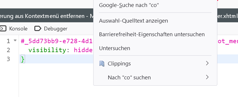

  • Danke für die Codes 2002Andreas. Bitte entschuldige die späte Antwort.
    Ich nutze den ersten Code, durch den das Icon ausgeblendet wird:
    #_5dd73bb9-e728-4d1e-990b-c77d8e03670f_-menuitem-_root_menu > hbox:nth-child(1) {
      visibility: hidden!important;
    Dieser Code, um den Menüeintrag nach links zu rücken und somit bündig zu den anderen zu machen, funktioniert leider nicht.
    Der Abstand wird nur größer.
    #_5dd73bb9-e728-4d1e-990b-c77d8e03670f_-menuitem-_root_menu > label {
      padding-right: 20px !important;
    Durch diese Codes verschwindet leider auch der Pfeil vor dem Ausklappmenü:
    #_5dd73bb9-e728-4d1e-990b-c77d8e03670f_-menuitem-_root_menu > hbox > image {
      display: none !important;

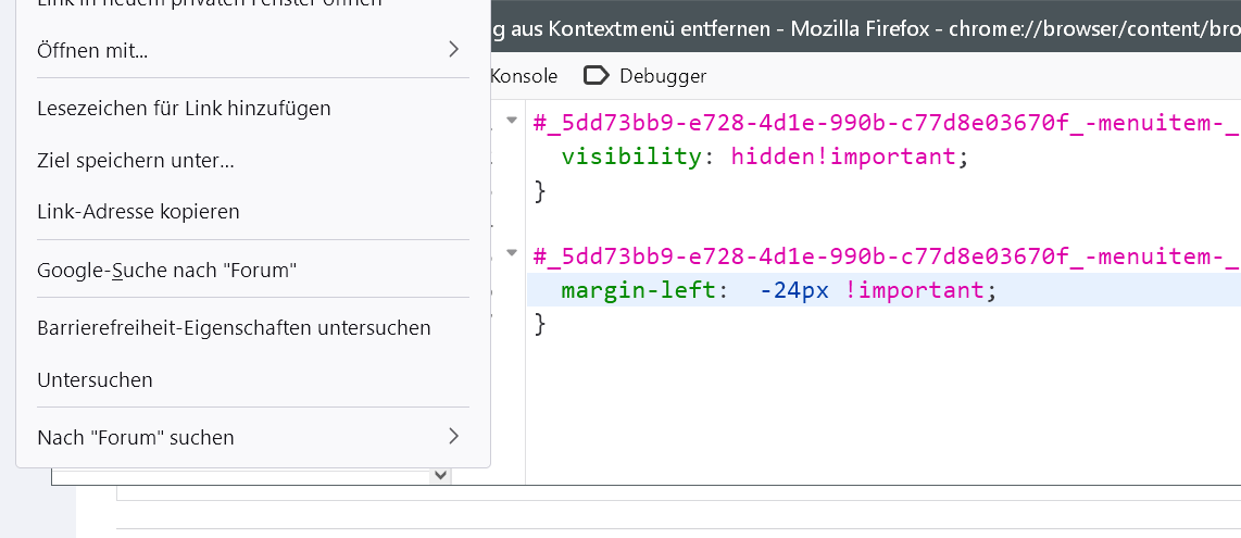

    Teste bitte mal diesen neuen Code:
      margin-left:  -24px !important;
    Oder auch diese kürzere Form:
    Einmal editiert, zuletzt von 2002Andreas (12. Januar 2022 um 14:03) aus folgendem Grund: Ein Beitrag von 2002Andreas mit diesem Beitrag zusammengefügt.

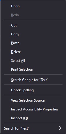

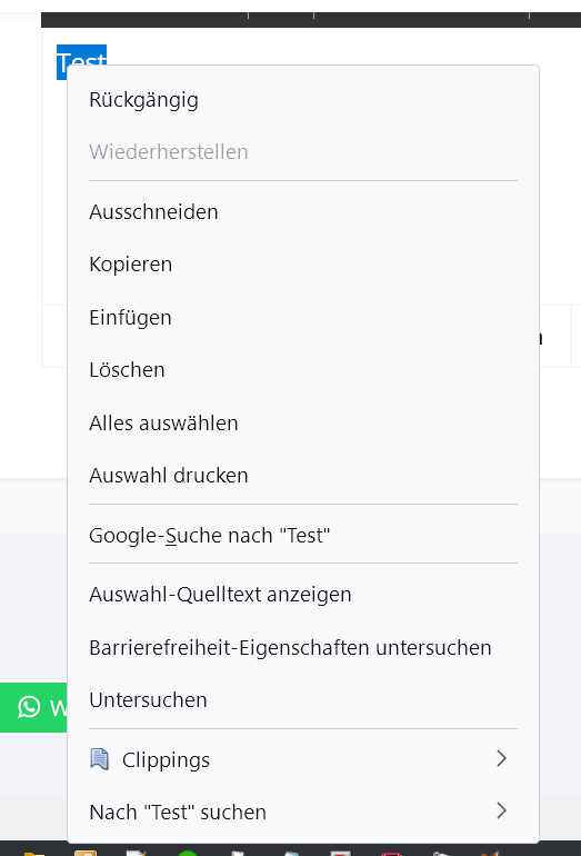

  • Vielen Dank, beide Codes funktionieren und auch der Menü-Text passt jetzt wie angegossen.
    Der Code entfernt auch das Icon im Kontext-Menü von markiertem Text in Texteingabefeldern.
    Könnte man den Text des Menü-Eintrags dort auch bündig machen?
    Es sieht jetzt so aus (Der unterste Menüpunkt stammt von der Erweiterung):

  • Ist das Kontextmenü aus deinem Screenshot in einem Texteingabefeld, z.B. wenn man hier im Forum während dem Schreiben eines Beitrags Text markiert?
    Mit dem unteren Code kann ich den Text dort bündig machen (24 px).
    Leider verschiebt er sich dann auch im "normalen" Kontextmenü außerhalb von Texteingabefeldern.
