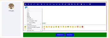

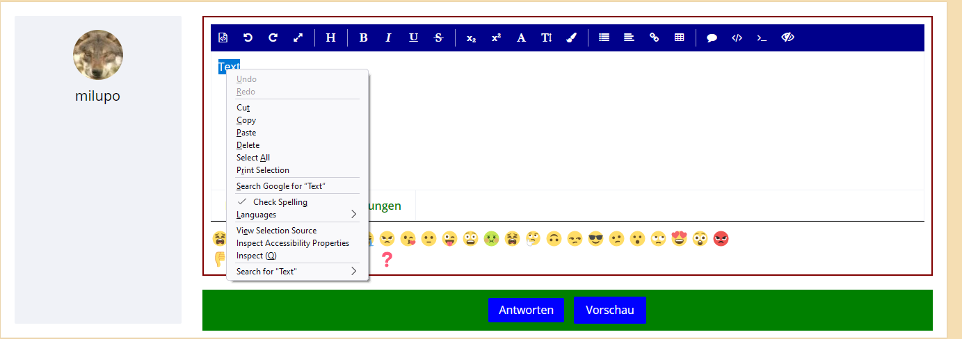

Sieht das bei englischer Sprache bei dir auch so aus
Ja, aber ich habe lediglich das Symbol der Erweiterung ausgeblendet, der Abstand vom linken Rand ist Standard.

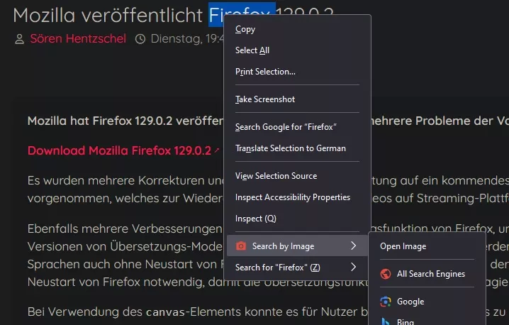

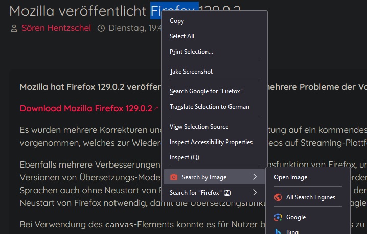

Moin zusammen,
Mit welchem Code kann ich das Icon der Erweiterung Search by Image aus dem Kontextmenü entfernen?
Screenshot:
Mit welchem Code
Teste bitte:
Mit welchem Code
Teste bitte:
Mit dem Code verschwindet leider der ganze Menüpunkt aus dem Kontextmenü, nicht nur das Icon.
Dankeschön!
Der erste Code funktioniert, allerdings werden dann auch die Icons der Suchmaschinen hinter dem Klick entfernt. Die können gern weiterhin angezeigt werden.
Der zweite Code funktioniert bei mir nicht.

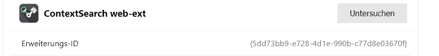

Deine ID könnte anders sein:
Die Erweiterungs-ID findest du unter:
about:debugging#/runtime/this-firefox

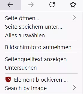

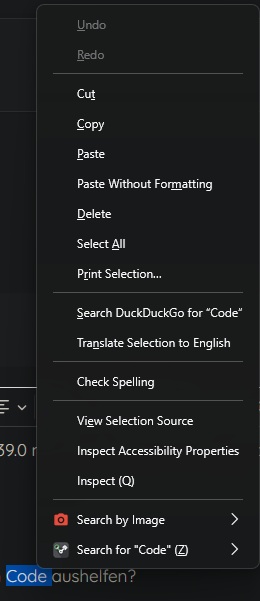

Hallo, die Codes (Code 1 und Code 2 aus diesem Thread) scheinen in Firefox 139.0 nicht mehr zu funktionieren.
Die Icons werden wieder im Kontextmenü angezeigt:
Es geht um die Erweiterungen Context Search und Search by Image.
Kann mir bitte jemand mit einem neuen Code aushelfen?

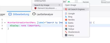

Teste bitte:
#contentAreaContextMenu [label="Search by Image"] {
  display: none !important;
#_5dd73bb9-e728-4d1e-990b-c77d8e03670f_-menuitem-_root_menu {
}Sollte der untere Code nicht funktionieren, dann musst du hier nachsehen welche Bezeichnung bei dir passt:
Danke, durch den Code werden aber die kompletten Einträge entfernt, nicht nur das Icon.
Super, das Context Search-Icon ist schonmal weg. Aber das Icon von Search by Image wird noch angezeigt.
Und so?
Perfekt, vielen Dank!
