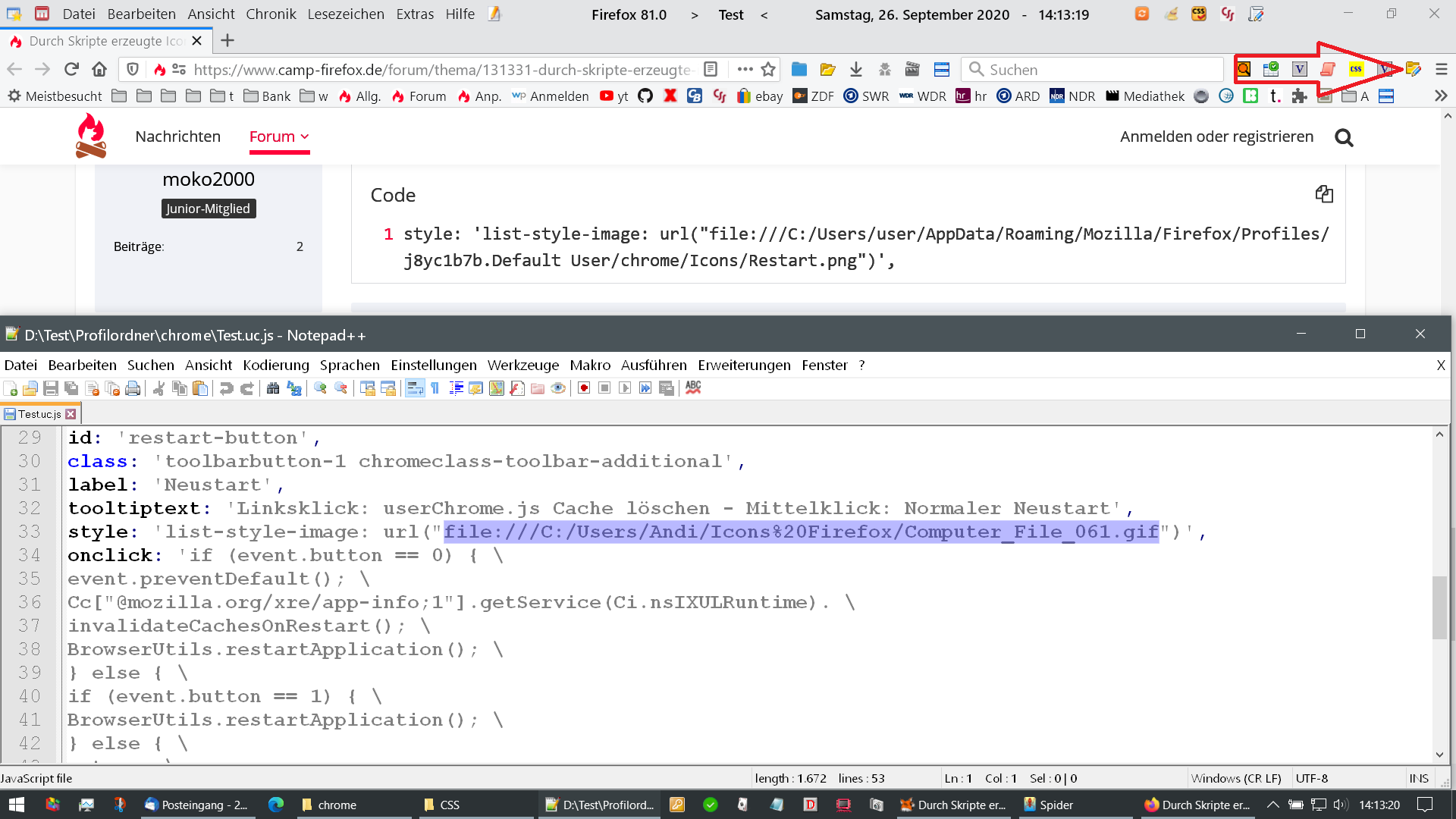

    Es scheint, dass Sie die URL der lokalen Datei angeben müssen.
    Ich wünschte, ich könnte den Dateipfad verkürzen, aber vorerst wurde das Schaltflächensymbol angezeigt.
    JavaScript
    style: 'list-style-image: url("file:///C:/Users/user/AppData/Roaming/Mozilla/Firefox/Profiles/j8yc1b7b.Default User/chrome/Icons/Restart.png")',
  • wie das funktioniert.
    Funktioniert damit und sieht dann so aus:

  • einen relativen Pfad einsetzen?
    Ich habe mit den Pfadangaben auch meistens Probleme;)
    Wenn ich das so in einen .css Code eingebe:
    background: url("..//Icons/Computer_File_061.gif")no-repeat !important;
    funktioniert das einwandfrei, und das Icon wird angezeigt.
    In einem Script funktioniert das so zumindest nicht.
    Da klappt nur die genaue Pfadangabe wie moko2000 auch geschrieben hat.:thumbup:

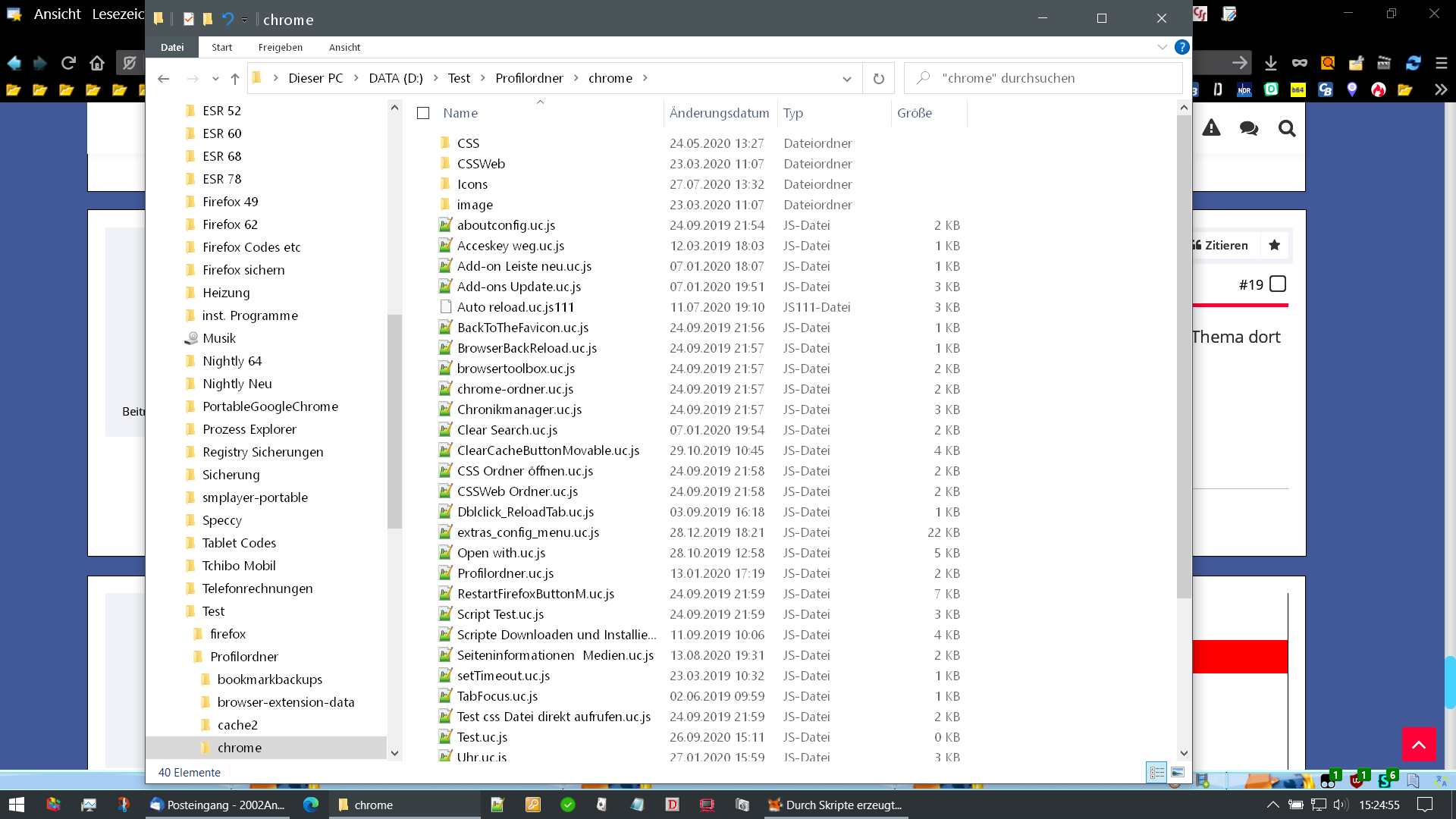

    In welchem Ordner liegen die Scripte bei dir nochmal?

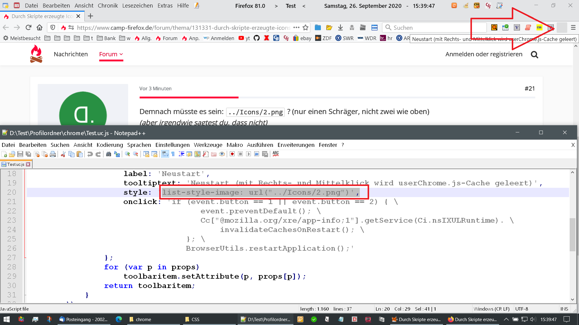

  • Demnach müsste es sein: ../Icons/2.png ? (nur einen Schräger, nicht zwei wie oben)
    (aber irgendwie sagtest du, dass nicht)
