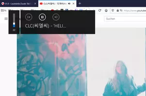

Seit der - Version 81.0 - wird ein grosser Zusatz zum Laustärkeregeler angehägt : Siehe Bild
Wie kann es verhindert werden ?

Hallo und Willkommen hier im Forum. ?
Wo genau soll der denn sein
Das ist eine (System)-Einblendung die erscheint wenn ich mit der Tastatur die Mediatasten bemühe um Lautstärke zu regeln.

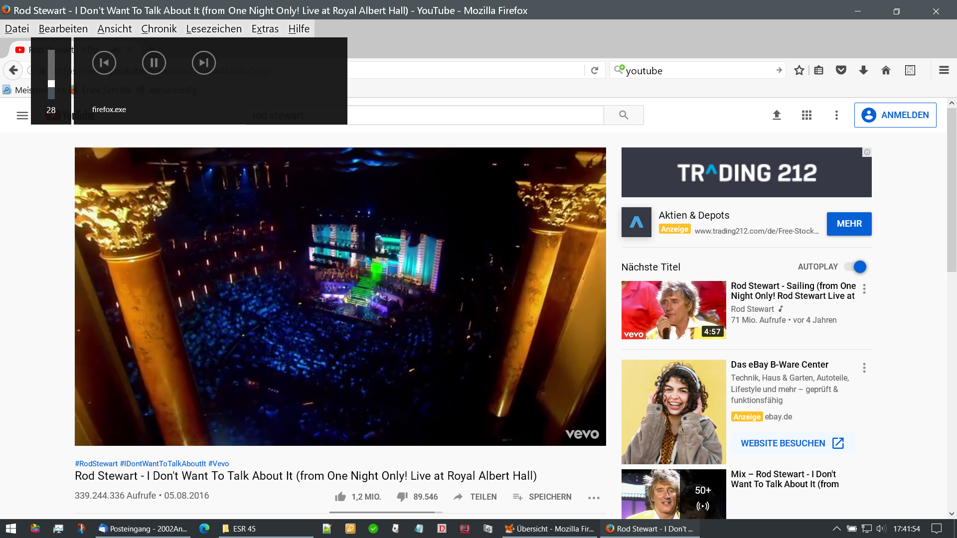

So sieht das z.B. mit Fx 68 aus:

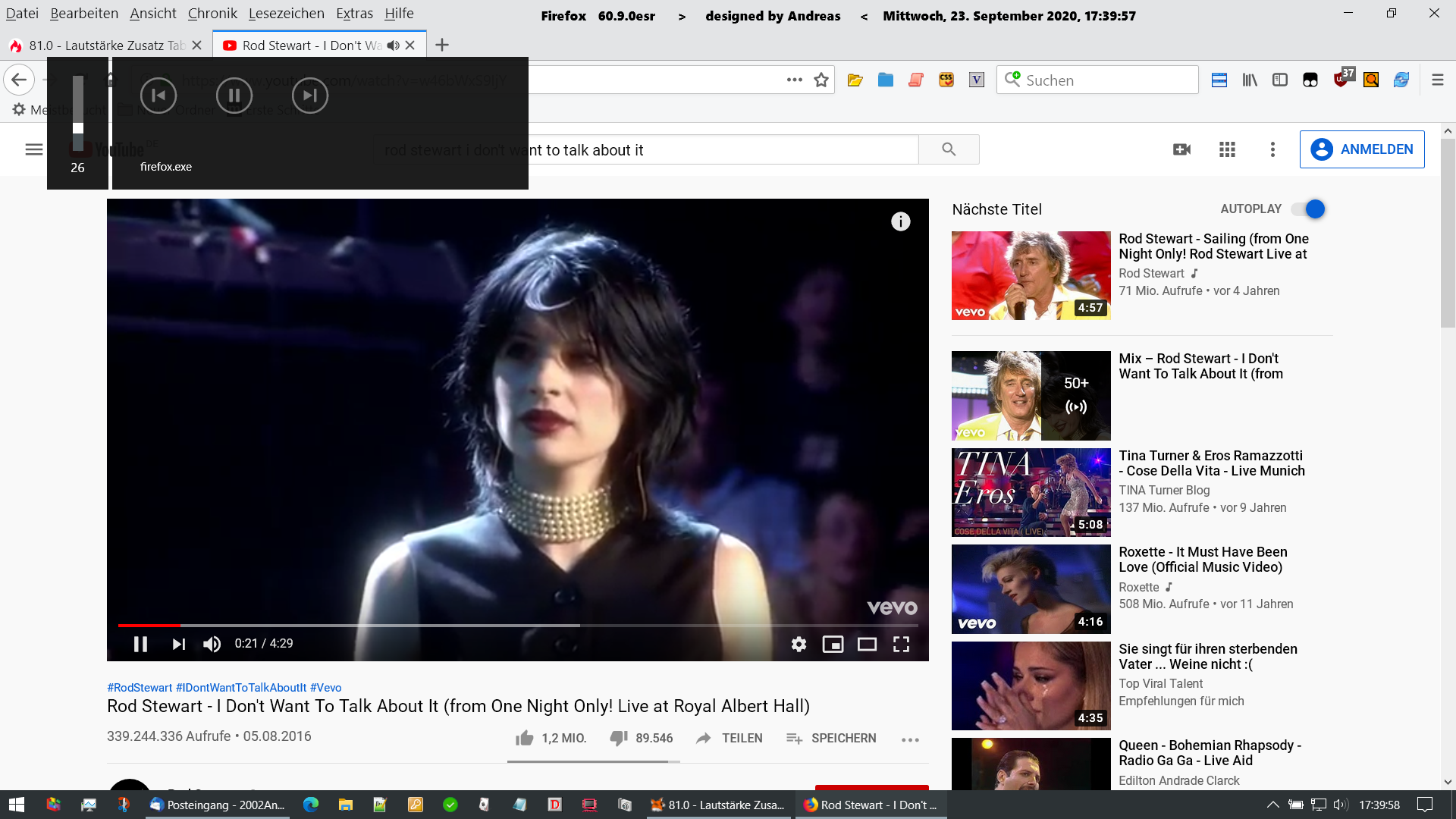

Jedenfalls zeigt der Screenshot von Andreas, dass das, was du siehst, bereits in Firefox 68 zu sehen war. Daher vermute ich eher, dass diese Anzeige wahrscheinlich mit einem Windows-Update dazu gekommen ist.

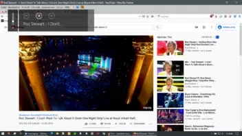

Allerdings klappt bei der neuen Implementierung wohl noch nicht alles. Z.B wenn ich mit Winamp Musik höre, und auch der Firefox an ist, kommt diese unkorrekte Anzeige:
Und ich sehe gerade bei 2002Andreas stimmts ja auch nicht.
So sollte das nämlich aussehen: (Ich bekomme die Bilder nicht an die passende Stelle, sorry.)

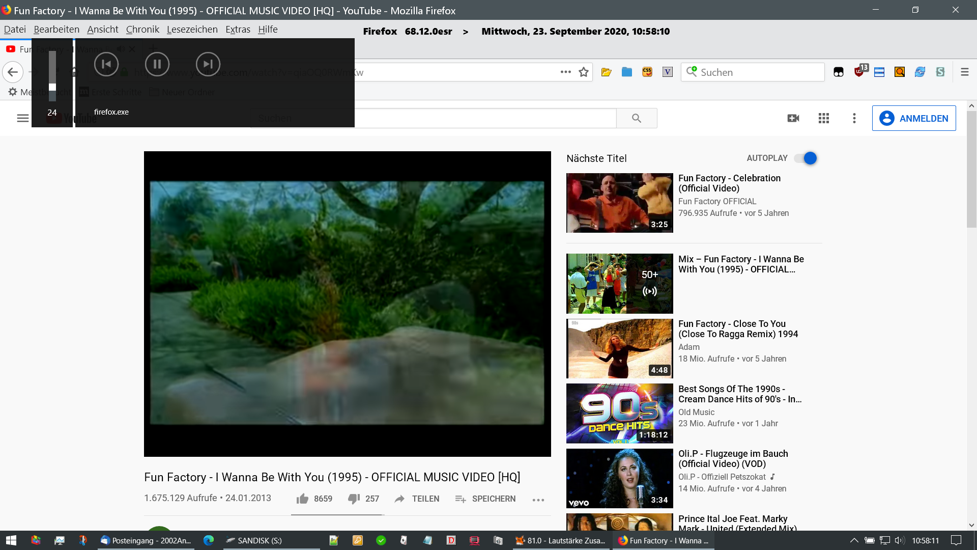

Der Screenshot stammte aus Fx 68 ESR.
Mit Fx 81 sieht das hier so aus:
Schon merkwürdig.
Diese Anzeige mit firefox.exe gibt es bei mir definitiv erst seit Fx81.
Ich benutze das täglich, das wäre mir mit sicherheit aufgefallen wenn es vorher schon so war.
