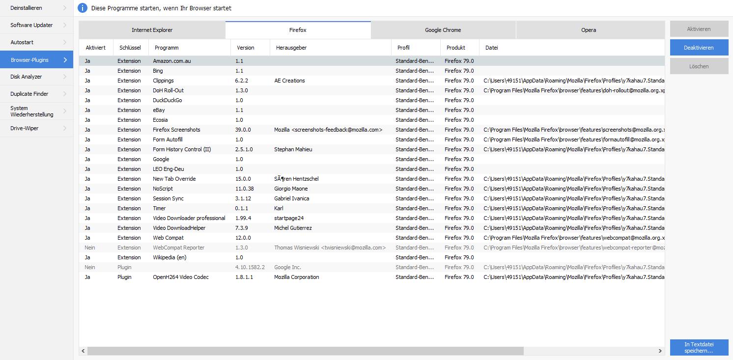

  • Mich wundert ja, welche Browser-Plugins ich in meinem FF habe.
    Die folgenden sind größtenteils gar nicht unter dem Menüpunkt "Extras" zu finden:
    Und löschen kann ich die auch nicht, nur deaktivieren.
    Wie kann ich das denn ändern, also die löschen?
  • Alleine, dass du die Frage stellst, wie du davon etwas löschen kannst, zeigt mal wieder, was für ein Mist-Programm CCleaner ist und dass du dich endlich davon trennen solltest. Denn das Programm bringt dich dazu, Teile von Firefox entfernen zu wollen, weil es den Eindruck erweckt, du hättest ungewollte Erweiterungen installiert… :rolleyes:
    Teilweise handelt es sich dabei um Suchmaschinen. Diese werden, wie auch deine anderen Add-ons, im Abschnitt Add-ons auf der Seite about:support angezeigt. Suchmaschinen kannst du über Einstellungen > Suche "entfernen". Die Standard-Suchmaschinen von Firefox werden trotzdem weiterhin aufgelistet, da diese nicht tatsächlich weg sind, ansonsten könnte die Funktion "Standard wiederherstellen" nicht funktionieren.
    Teilweise handelt es sich aber auch um integrale Bestandteile von Firefox, die nur technisch als Erweiterung umgesetzt sind. Auch diese werden auf about:support aufgelistet, unter der Überschrift "Firefox-Funktionen". Diese Erweiterungen können nicht direkt in Firefox und sollten auch gar nicht gelöscht werden; diese zu löschen, kann weit schlimmere Konsequenzen haben als das Entfernen einer Suchmaschine.

    Ich habe diesen Bing- und Amazon-Mist aber nicht installiert, auf jeden Fall nicht bewusst. Wie kann ich den wieder loswerden?
    Ach ja, und es wurde ja so stark kritisiert, dass ich nicht per Taskmanager schließen soll... Auch wenn ich ganz normal schließe, bleibt der FF-Browser geöffnet. :(
  • Ein Teil der Suchmaschinen ist bereits Bestandteil des Firefox und muss nich separat installiert werden. Wenn der Firefox trotz normalem Beenden immer noch als Task bestehen bleibt, dann weisst dies entweder auf ein bereits defektes Profil hin oder aber auf ein vermurkstes Windows System. Wenn mit einem neuen Profil für den Firefox immer noch ein Prozess bleibt, dann ist es ein defektes Betriebssystem.

  • Alle nicht benötigten Suchmaschinen können über Einstellungen > Suche ganz einfach entfernt werden. Wie ich bereits sagte. Dass diese danach trotzdem auf about:support noch erscheinen, kann niemanden ernsthaft stören, das würde ich zumindest niemandem glauben. Und dass diese vom CCleaner angezeigt werden, das hat nun einmal keine Relevanz für irgendwas, denn CCleaner ist ein externes Tool, welches mit Firefox nichts zu tun hat. Wenn du meinst, es trotzdem nutzen zu müssen, dann musst du damit leben, dass CCleaner das anzeigt. Aber auch dann verstehe ich nicht, wie es einen jucken kann, dass der das anzeigt. Es ist doch auch nicht das Ziel vom CCleaner, dass die Liste leer ist.
    Der CCleaner ist ein Werkzeug, nichts anderes. Mit Werkzeugen muss man aber auch umgehen können. Kann man das nicht, ist der Umgang mit solchen Werkzeugen besonders gefährlich. Damit umgehen können schließt ein Verständnis darüber ein, dass es nicht Sinn und Zweck ist, irgendwelche Listen leer zu bekommen. Diese Liste dient deiner Information und es ist deine Aufgabe, die richtigen Schlüsse daraus zu ziehen. Die Information an dich ist: Die Suchmaschinen-Erweiterungen sind installiert. Daraus ist nicht der Schluss zu ziehen, dass diese entfernt werden müssten, weil das in irgendeiner Weise schlecht für dich wäre. Es ist nicht mehr als ein Implementierungs-Detail, dass Suchmaschinen in Firefox Erweiterungen sind. Das kann dem Anwender völlig egal sein, wie das intern umgesetzt ist, weswegen es auch höchst zweifelhaft ist, wieso der CCleaner den Nutzer damit konfrontiert und Verunsicherung stiftet. Wenn der CCleaner dir den Eindruck vermittelt, dass du handeln müsstest, dann ist das jedenfalls nicht das richtige Werkzeug für dich (wie für die meisten wahrscheinlich nicht, das ist also überhaupt kein Vorwurf an dich, sondern an den Softwarehersteller). Nicht benötigte Suchmaschinen kann man ganz einfach über die Such-Einstellungen von Firefox aus der Oberfläche entfernen und müssen überhaupt nicht deinstalliert werden. Durch ein reales Entfernen würdest du Firefox nur beschädigen (die Funktion zum Wiederherstellen des Standards wäre dann de facto defekt). Und genau das ist der Punkt, wieso Tools wie der CCleaner so in Verruf sind: sie verleiten den Nutzer fahrlässig dazu, ihre Software zu beschädigen.
