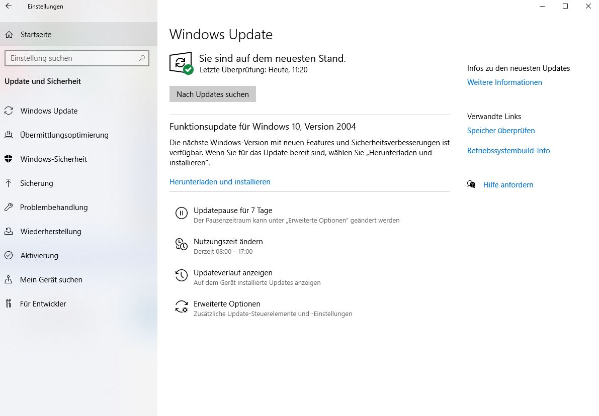

ja, diese Meldung hatte ich zunächst auch. Irgendwann war sie dann weg und nach einiger Zeit wurde mir das Upgrade wie im Screenshot von Boersenfeger angeboten.
Ich habe davon nix bemerkt
Musst Du auch nicht. Wenn Du es nicht manuell anstößt, wird das Upgrade dann irgendwann automatisch installiert, so wie offenbar bei OsCor .

Wie hätte ich das verhindern können? Ich habe garantiert nichts getan, um das Update aktiv herbeizuführen. Mir wurde per Meldung nur gesagt, ich müsse das System neu starten wegen eines Updates. Wie gesagt, dachte ich an nicht an die Version 2004, zumal ja nicht mal 1909 installiert war.
Ich hab auf mehrere Rechnern bisher das Update 2004 immer nur als zusätzliches optionales Update gesehen. Man musste IMMER manuell auf dieses Update installieren klicken, von alleine hat das W10 bisher noch nicht gemacht.
Bei 3 Geräten sehe das Update 2004 schon seit Mai 2020 jeden Monat als optional.
Wie oben geschrieben wurde es bei mir automatisch installiert... ich habe dies vorhin auch erst festgestellt, da ich in der Regel dort wenig nachschaue.

ähm nein, zumindest (noch) nicht, als Du den Screenshot in #41 gemacht hast. Schau noch mal genau hin: das Upgrade ist bereit zur Installation. Dazu musst Du aktiv auf den Link Herunterladen und installieren klicken.
Ist mir ja jetzt ein bisschen peinlich....
Das ist ja kaum zu toppen....
Und nun? Ich lasse es so, wie es ist.... und warte auf die Automatik.
Hallo
ich würde nicht warten, sonst schlägt Murphy zu und installiert das Upgrade im ungünstigsten Moment (siehe das hier diskutierte Problem). Such Dir einen für Dich günstigen Zeitpunkt aus und mache das kontrolliert und in Ruhe, nachdem Du ein aktuelles Backup erstellt hast, Meine Empfehlung...
