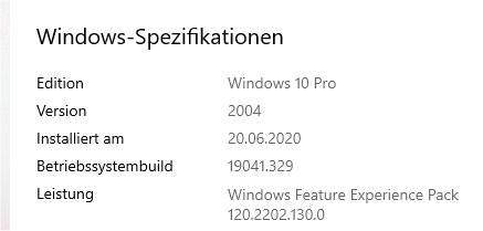

    Windows 10 2004 ist hier noch nicht verteilt worden. Es hat sich heute Nacht die Updates zur 1909 geholt, Neustart, dannich kann ich was dazu sagen, aber nicht zur 2004.
    Ach ja? Komisch, ich habe das upgrade selber angestoßen, und Die Systeminformation zeigt folgendes:
