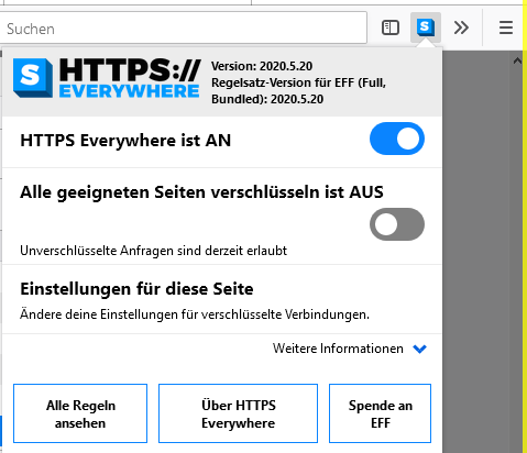

  • Die Weiterleitung ein HTTPS Everywhere erfolgt anscheinend nur, wenn unverschlüsselte Anfragen geblockt werden (Einstellung Encrypt All Sites Eligible is ON hinter dem Symbol ist aktiviert). Die Seite vom Schulsanitätsdienst ist unverschlüsselt.

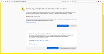

  • Selbst wenn man den Haken bei "Alle geeigneten Seiten verschlüsseln ist AUS" aktiviert, was aus gutem Grund nicht der Standard ist, sollte man nicht auf eine andere Seite weiter geleitet werden, sondern erst einmal das Warnschild erhalten in dieser Form
    Wenn dem nicht so ist, hat man schon einmal vorher den unteren rechten Punkt "Risiko akzeptieren und Fortfahren" geklickt gehabt.

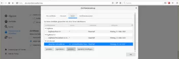

    Damit sollte man eh vorsichtig sein und wissen was man tut. Man kann in den Einstellungen von Firefox, wenn man die Zertifikatsverwaltung auswählt den Server wieder löschen
    Grundsätzlich würde ich HTTPS wenn man es verwendet in der Standardeinstellung belassen (blaues Icon)
    denn auch hierbei wird durchaus wenn vorhanden nach https umgeleitet zb.
