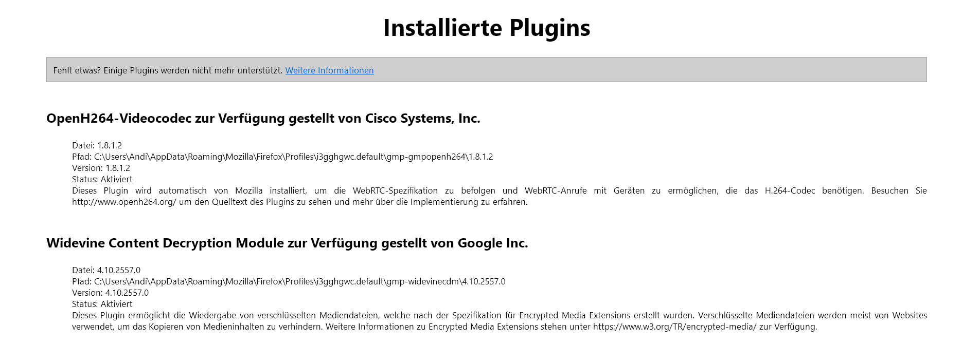

Hier sind 2 Dateien mit about:plugins vorhanden. ![]()
Die eine mit dem Zusatz 113

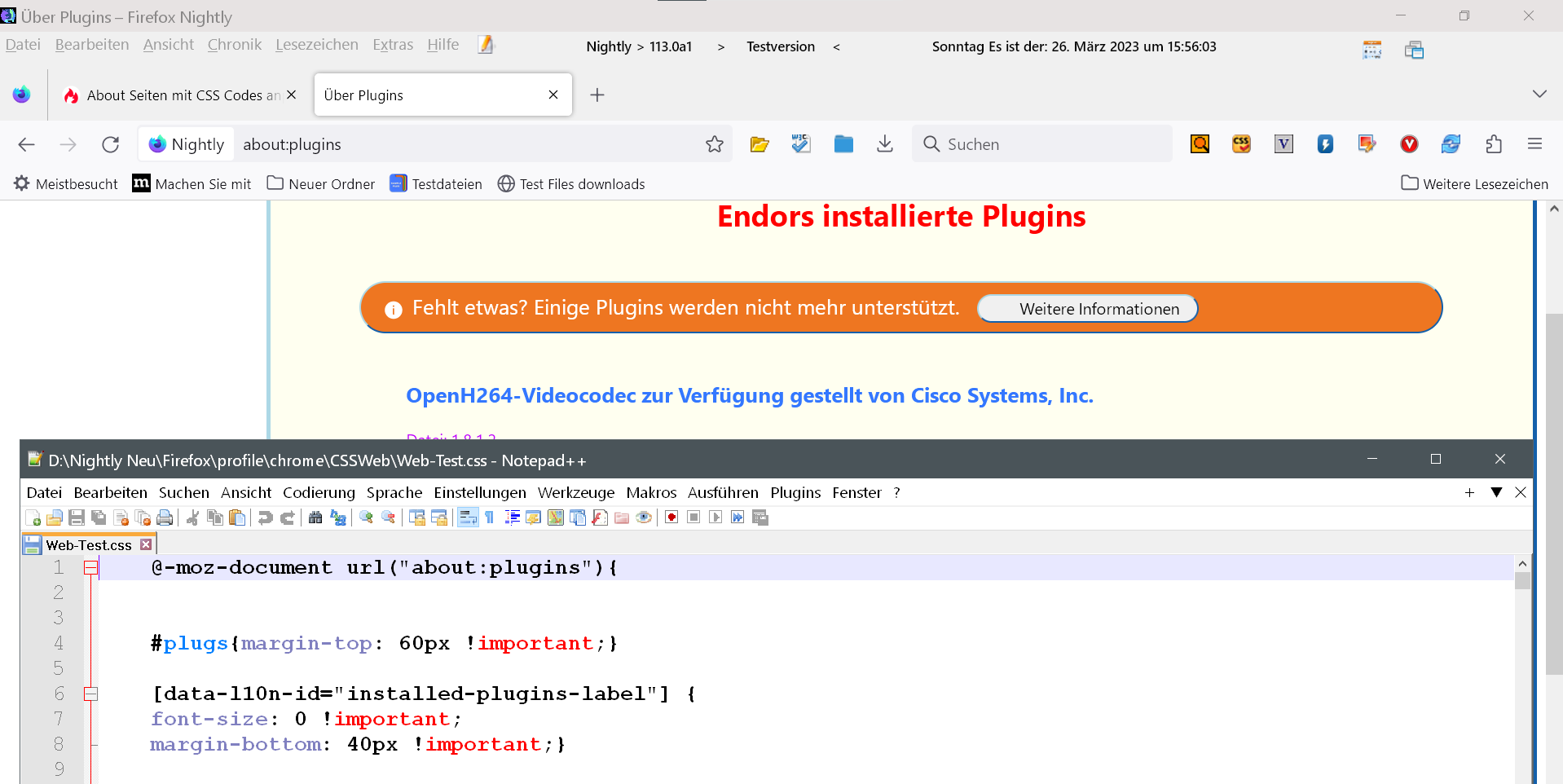

Wenn ich den Code direkt in die Datei userContent.css kopiere funktioniert der Code. ![]()

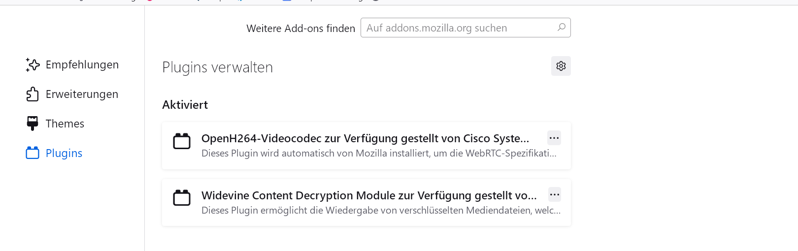

Wir reden von dieser Seite:
Und nicht von dieser:
Erschlag mich jetzt bitte nicht
Ja, von about:plugins und nicht von about:addons

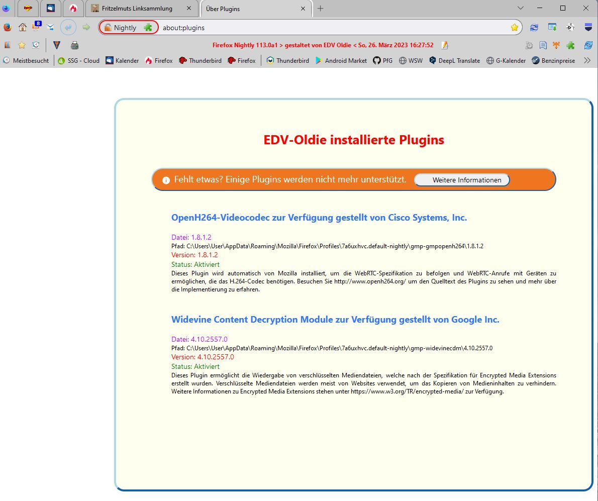

so sieht die Seite aus wenn ich den Code direkt in die userContent.css kopiere.
Es fehlen noch die Symbole, weil ich den Pfad noch nicht angepasst habe.
Auch die Farben ändere ich auch noch.
EDV-Oldie
Völlig ok so.

About_plugins_113.css
Die Schreibweise ist in der userContent.css auch so? Der Dateiname hat am Anfang einen großen Buchstaben. Ist es wirklich ein großer Buchstabe, das heißt, steht der Dateiname auch dann mit dem großen Buchstaben in der userContent.css? Egal, ob großer oder kleiner Buchstabe, die Schreibweise muss im Dateinamen und in der userContent.css die gleiche sein. Ein Fehler könnte auch entstehen, wenn man versehentlich beim Drücken der Unterstrich-Taste die Umschalttaste nicht drückt. Dann steht dort ein Bindestrich. Der Unterschied fällt dann nicht gleich ins Auge.
Ja, ich kopiere immer alles, weil ich öfters den letzten Buchstabe vergesse.
Ich schrieb ja auch, wenn ich in die About_plugins_113.css einen anderen Code einer About Seite einfüge funktioniert dieser Code.
Es muss also etwas mit dem Code sein, aber was?
