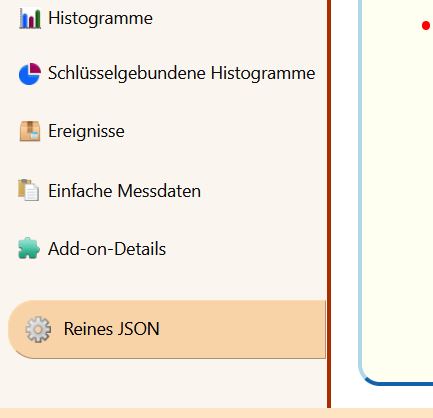

    Das wäre der hier:
    Symbole
    Es fehlen noch ein paar Symbole.
    Muss ich noch raussuchen.

    Die Codes für die betroffene Schaltfläche stehen in den Zeilen 1621 bis 1659.

  • Sein Code für about:preferencs hat aber eben überall gewirkt und nicht nur da.
    Daher kam es dann zu den falschen Schaltflächen auf seinem Bild von about:telemetry.
    Siehe hier: RE: About Seiten mit CSS Codes anpassen
    Das zweite Problem mit den übereinander geschobenen Schaltflächen liegt am
    viewport, Je nach Höhe passiert das. Muss ich mal schauen ob ich da was ändern kann im CSS Code.
  • Je nach Höhe passiert das. Muss ich mal schauen ob ich da was ändern kann im CSS Code.
    Wenn du den Code nur für den Fall anpassen möchtest, dass eine bestimmte Höhe unterschritten wird (so dass es bei ausreichend Platz genauso aussieht, wie es aktuell mit dem Code aussieht), helfen Media Queries:
    @media screen and (max-height: 800px) {
        #selector {
            /* was hier steht, findet nur bei einer Viewport-Höhe <= 800px Anwendung */

    Bei mir überlappen sich die Schaltflächen ebenfalls, die Schalfläche ist bei mir aber eingerückt. Es fehlt aber noch das Symbol.
  • Beitrag #739 betrifft about:preferences und nicht about:telemetry. Der Fehler tritt bei about:telemetry auf und bis Beitrag #739 war es nur eine Vermutung, dass der Fehler durch eine Nebenwirkung von about:preferences verursacht wird. Deshalb habe ich um den Code von about:telemetry gebeten.
  • milupo
    Ja ich weiß es fehlen noch ein paar Symbole.
    Suche die sobald ich Zeit habe noch raus und packe sie dann oben dazu.
    Die unterste Schaltfläche Reines JSON bleibt leider nicht unten
    wenn man den Viewport verkleinert geht die mit nach oben und überdeckt die anderen.
