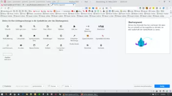

    auf "Anpassen" gehen und die Symbole/das Überhangmenü sieht normal aus und man kann verändern/verschieben (siehe Photo 2).
    Ich war auch ein Betroffener, mein „Anpassen" Fenster ist nach rechts aus dem Frame völlig rausgefallen, genau wie in den gezeigten Screenshots. Aber der Workaround funzt, eine echt gute Idee. Man kann damit arbeiten. Nichtsdestotrotz kann auch ich nur bestätigen, dass das „Anpassen"-Fenster aufgrund des neuen CSS-Codes für die mehrzeilige Lesezeichen Symbolleiste (der für sich genommen gut funktioniert) verändert wird.
    Du mußt doch irgendwann schon mal einen CSS-Code eingebaut haben, damit du überhaupt eine mehrzeilige Lesezeichenleiste bekommst. Diesen Code ersetzt du durch den neuen.

  • Ich habe Die Codes von 2002Andreas und milupo noch ein wenig unter die Lupe genommen...
    In dem folgenden Block gibt es einen entscheidenden Unterschied:
         #personal-bookmarks,
        #PlacesToolbar,
        #PlacesToolbar > hbox {
            display: block;
    Bei Andreas ist dort noch ein !important angefügt. Dieses ist zumindest mitverantwortlich für den Fehler. Dies hat ein Test mit milupos Code, bei dem ich das !important dort hinzugefügt habe, ergeben.
