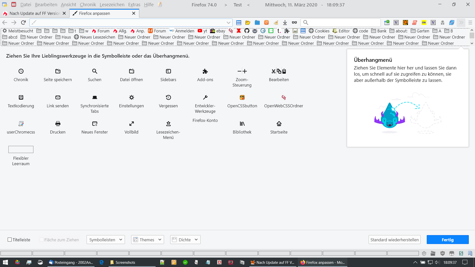

  • Erst einmal ganz herzlichen Dank an 2002Andreas für den Code. Was bin ich glücklich... :)
    Bei mir ergibt sich jetzt allerdings das Problem, dass ich im Bereich "Firefox Anpassen" nun nicht mehr alle Schaltflächen (Lieblingswerkzeuge) sehen kann, weil sie nicht mehr in mehrere Reihen untereinander, sondern alle nebeneinander angeordnet sind (kein Zeilenumbruch), ohne dass ich aus dem Bild heraus scrollen könnte. Leider kann ich auch keinen Screenshot davon machen...
    Btw., es sind dann in dieser Ansicht auch die Lesezeichen alle in einer Zeile nebeneinander angeordnet, d. h. ach hier kein Zeilenumbruch am Ende der Anzeige.

  • Ganz lieben Dank für die freundliche Begrüßung/Aufnahme. :)

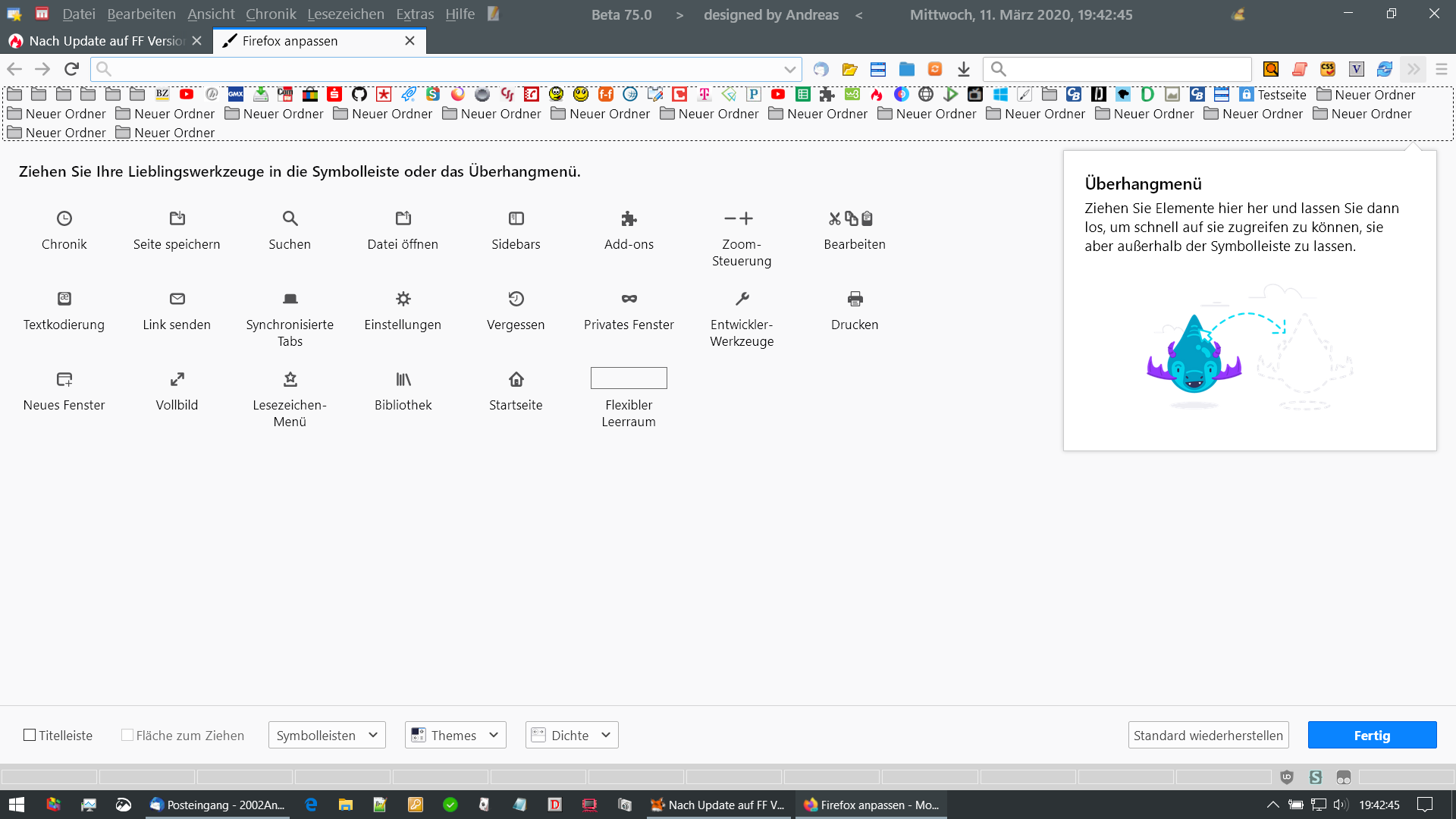

    In Deinem oberen Bild ist meine Lesezeichen-Symbolleiste nur einzeilig und läuft rechts raus (ohne, dass ich hinterher scrollen könnte).
    Dasselbe passiert mit den Werkzeugen. Auch die Schaltfläche "Überhangmenü" ist bei mir nicht vorhanden. Sie scheint irgendwo imaginär rechts draußen zu sein, ich kann aber nicht da hin scrollen.

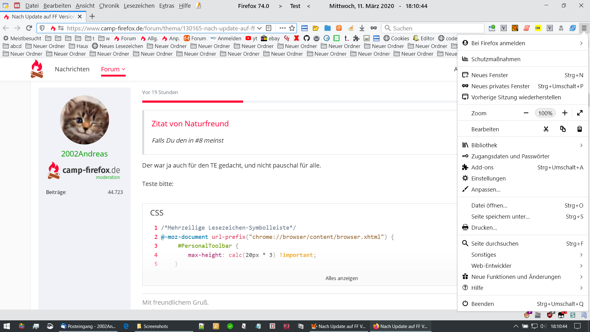

  • meine Lesezeichen-Symbolleiste nur einzeilig und läuft rechts raus
    Du hast aber mehr Lesezeichen, und es sollte sich eine weitere Leiste öffnen?
    Wenn ja, dann funkt dir ein anderer Code oder eine Erweiterung dazwischen.
    Ein Überhangmenü wird durch den CSS Code nämlich ausgeschlossen in der Lesezeichenmenüleiste.

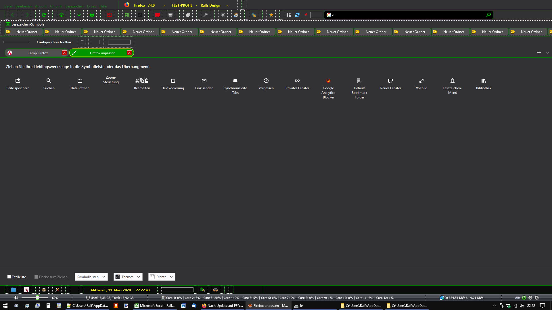

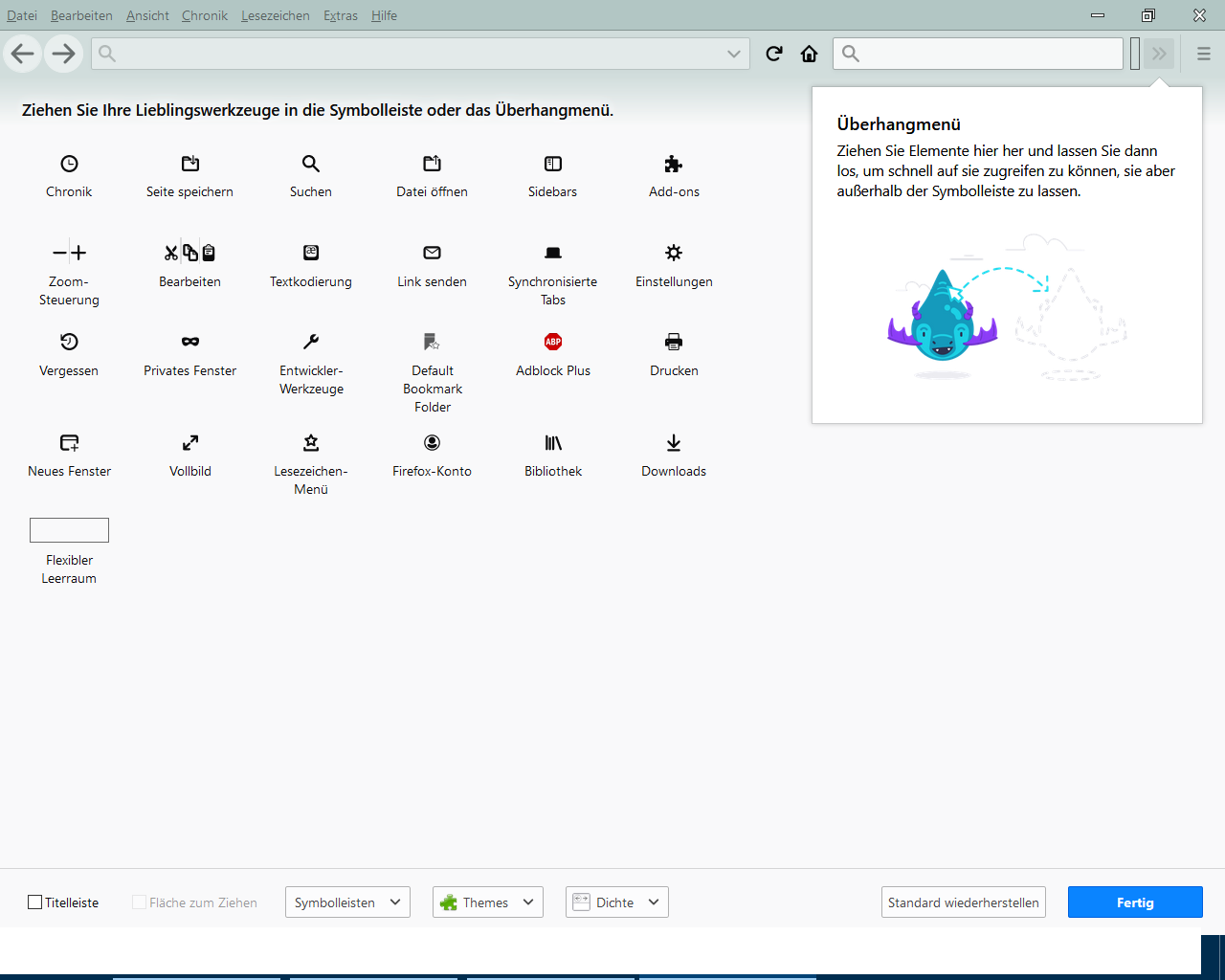

  • Ich habe das gleiche Problem, das sich bei meiner 2zeiligen Lesezeichen-Symbolleiste NACH dem einsetzen des CSS Codes im "Anpassen-Menü" die Symbole so verschieben das man quasi nichts ändern und "passend" machen kann (siehe Screenshot 1).
    Es gibt allerdings einen Trick den man anwenden kann.
    BEVOR man auf die Schaltfläche "Anpassen" geht VORHER in der Menüleiste den Haken rausnehmen bei der "Lesezeichen-Symbolleiste". Sprich die Favoritenleisten verschwinden. DANACH auf "Anpassen" gehen und die Symbole/das Überhangmenü sieht normal aus und man kann verändern/verschieben (siehe Photo 2).
    Hat man alles so verändert wie man es möchte, in der Menüleiste wieder den Haken setzen bei der " Lesezeichen-Symbolleiste". Fertig...

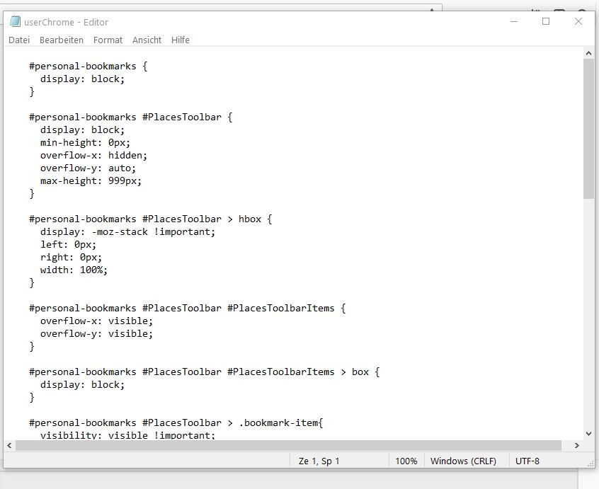

    2002Andreas : Die Ursache dafür ist definitiv der CSS-Code für die mehrzeilige Lesezeichenleiste, so leid mir das tut...
    Ich habe eben mal sämtliche Skripte und CSS aus meinem Test-Profil entfernt und stückweise wieder eingebaut. Sobald ich den Code für die mehrzeilige Lesezeichenleiste reinschiebe, entsteht der beschriebene Fehler.

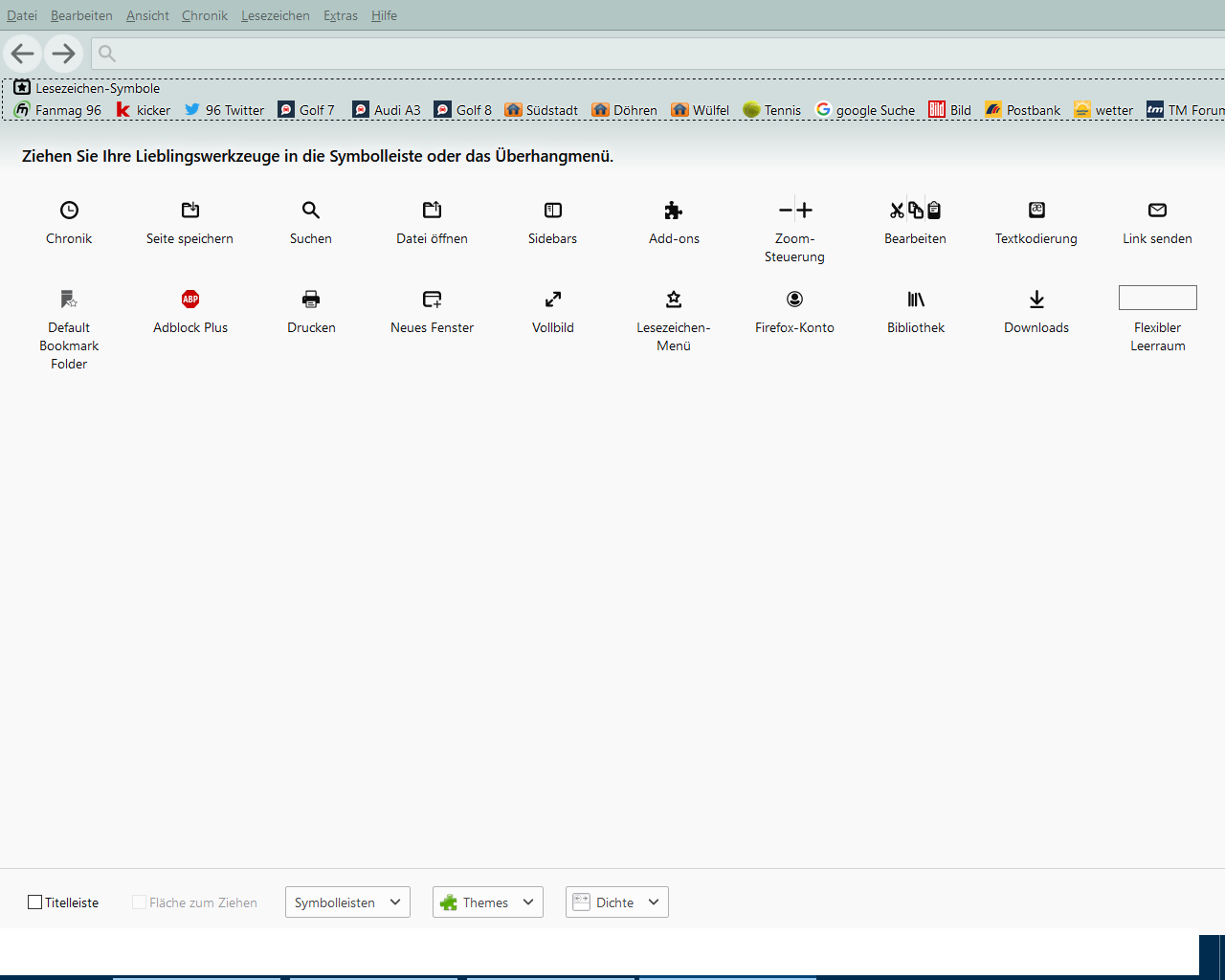

  • So sieht das bei mir aus. Das "Überhangmenü" ist nicht zu sehen und die Lesezeichen werden nur einzeilig dargestellt. Ganz oben (in der Menüleiste) müßte auch die Adressleiste zu sehen sein - ist sie aber nicht.
