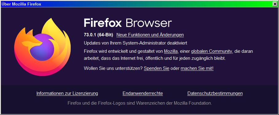

ja ich kann ja nicht aktualisieren wiel der knopf fehlt
weil beim firefox steht das es abgeschaltet wurde
weil ich es in der einstellung allgemein nicth finde

ist vom system administrator der ja ich bin deaktiviert worden was nun
Er ist der Admin seines Computers. Er muss selbst die Unternehmensrichtlinie deaktivieren. Das schrieb ich bereits in Beitrag #7 und ich weiß nicht, wieso er das noch nicht getan hat. Nach weiterer Hilfe dazu hat er ja auch nicht mehr gefragt.

Wie ich es vermutet habe - die Updates sind per Unternehmensrichtlinie abgeschaltet worden. Mach zunächst das, was AngelOfDarkness geschrieben hat und warte ggfs. auf weitere Anweisungen. Wenn das Thema abgehakt ist, aber erst dann, gehe in das Installationsverzeichnis von Firefox (nicht das Profilverzeichnis) und schaue, ob es dort ein "distribution"-Verzeichnis mit der Datei policies.json gibt. Falls ja, dann löschen. Falls nicht, ist die Richtlinie via GPO aktiv. Da muss dann jemand helfen, der Windows nutzt.

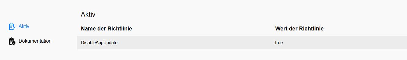

und bei
about:policies#active
wird angezeigt

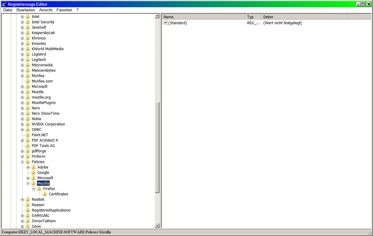

und bei regedit
tut mir leid ich fand es nicth, vielelicht kannst du oder andere mir bitte helfen

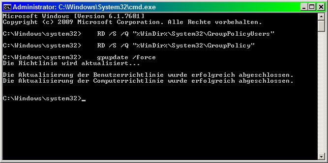

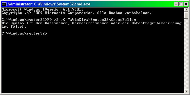

ja danke allerdings wenn ich das eingebe
es geht nicht so wie bei deinem link
ging dann doch
Wem das zu viel ist, der kann diese Einstellungen auch schnell über die Eingabeaufforderung löschen. Damit wird dann alles nach einem Neustart als "Nicht konfiguriert angezeigt.
Windows-Taste + X Eingabeaufforderung (Administrator) oder PowerShell (Administrator) öffnen
Tipp: Powershell und Eingabeaufforderung austauschen Windows 10
Nacheinander folgende Befehle hineinkopieren und Enter drücken:
RD /S /Q "%WinDir%\System32\GroupPolicyUsers"
RD /S /Q "%WinDir%\System32\GroupPolicy"
gpupdate /force
Nun noch einmal neu starten und alle Gruppenrichtlinien sind auf Standard gesetzt.

die Updates sind vom Systemadministrator dekativert worden steht bei Extras Einstellungen unten bei Firefox
