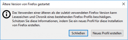

    Wir nutzen hier in der Firma Roaming Profile. Der Ordner "AppData" wird somit auf dem Server gespeichert. Wenn jetzt ein Mitarbeiter den Computer wechselt, kann es vorkommen das FF nicht auf der gleichen Version ist als auf dem anderen Computer. FF meldet dann den Fehler «ältere Version von Firefox gestartet». Das Profil wurde somit auf eine neueren FF aktualisiert und der ältere FF kann das neuere Profil nicht öffnen.
    Momentan muss man ein neues Profil erstellen, FF aktualisieren und dann mit «Firefox.exe -p» das eigentliche Profil wieder als Standard Profil selektionieren. Das ist unschön und zu kompliziert für bestimmte Users.

    mad_max_1, ich weiß ehrlich gesagt nicht, ob es eine Lösung für dein Problem gibt, ohne dass man aktiv darauf schauen muss, dass alle Firefox-Versionen wirklich synchron im Sinne der Versionsnummer sind, oder den Downgrade-Schutz abzuschalten, wenn du keine Synchronisation nutzen möchtest.
    Ich verstehe deinen Anwendungsfall, aber es bringt eben die Problematik mit sich, dass ein Profil von zwei Firefox-Versionen mit unterschiedlicher Versionsnummer gestartet werden können. Daher kommt die Meldung und die kann man abschalten. Ich könnte dir sagen, wie das geht. Aber bevor ich einen solchen Tipp gebe, möchte ich erst darauf hinweisen, dass das zu Datenverlusten führen kann, und abwarten, wie du das siehst. Denn dadurch verursachte Probleme entlasten die IT vermutlich auch nicht.
