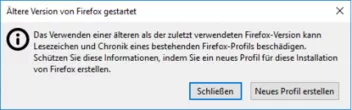

    Wir nutzen hier in der Firma Roaming Profile. Der Ordner "AppData" wird somit auf dem Server gespeichert. Wenn jetzt ein Mitarbeiter den Computer wechselt, kann es vorkommen das FF nicht auf der gleichen Version ist als auf dem anderen Computer. FF meldet dann den Fehler «ältere Version von Firefox gestartet». Das Profil wurde somit auf eine neueren FF aktualisiert und der ältere FF kann das neuere Profil nicht öffnen.
    Momentan muss man ein neues Profil erstellen, FF aktualisieren und dann mit «Firefox.exe -p» das eigentliche Profil wieder als Standard Profil selektionieren. Das ist unschön und zu kompliziert für bestimmte Users.
