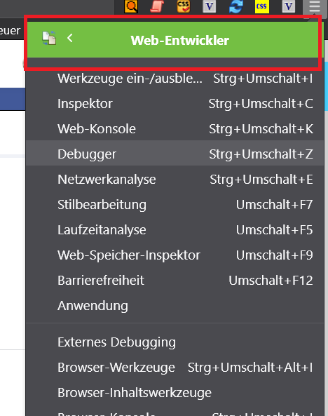

  • Das Problem liegt an dem obigen grünen Bereich mit dem Icon.
    Wenn man nicht 100% den Pfeil für Zurück trifft, dann schließt sich das kompl. Popup.
    Meine Empfehlung darum.
    Den kompl. grünen Bereich incl. Icon im Code deaktivieren.
    Der Eintrag dafür lautet:
    #PanelUI-developer > box:nth-child(1){
    und darunter:
    #PanelUI-developer > box:nth-child(1):hover{
    Müsste ca. Zeile 742 und 750 sein.

  • Wenn man nicht 100% den Pfeil für Zurück trifft, dann schließt sich das kompl. Popup.
    Hallo!:)
    Nach unserer gestrigen Bastelei mit Hover für das Hamburger verhält sich das so, dass beim Überfahren mit der Maus die grüne Fläche ausgeblendet und die Schaltfläche über dem Pfeil eingeblendet wird. Und da ist es so, das auf Höhe des Pfeils nur am äußeren oberen und auch unteren Rand eine Bedienung erfolgen kann. Rechts vom Pfeil überhaupt nicht. Links vom Pfeil reagiert von oben bis unten die gesamte Fläche. Gibt es da wirklich keine Möglichkeit das so abzuändern, dass die gesamte Fläche nutzbar ist (Button). Du schlägst vor Andreas , das auszuschalten, wenn es anders nicht möglich ist, da hätte ich dann auch kein Problem mit.
  • Boersenfeger blendet die meisten Einträge ja aus.
    Ich gehe davon aus, das betrifft überall den Zurück Pfeil oben im dem Hamburger Menü.
    Endor, der den riesen Code erstellt hatte, hat überall ein Icon vor dem Pfeil eingefügt, und den Pfeil zusätzlich nach rechts verschoben.
    Ich vermute mal, daher kommt dieser Fehler.
    Das ist dann reichlich Arbeit, um das im ganzen Code neu anzupassen.:/
