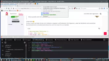

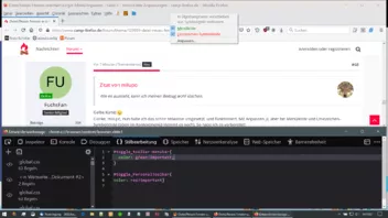

    Danke, milupo, nun habe ich das schon teilweise umgesetzt, und funktioniert. Mit Anpassen ja, aber bei Menüleiste und Lesezeichen-Symbolleiste (oben im Kontextmenü) klemmt es noch). So habe ich es vorbereitet:
    menuitem[label="Menüleiste…"] {
    color: blue !important;
    font-weight: bold !important; }
    menuitem[label="Lesezeichen-Symbolleiste…"] {
    color: #008000 !important;
    Grüße vom FuchsFan

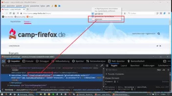

  • Das kannst du alles umgehen, wenn du immer den Originalnamen nehmen würdest, wie ich es dir schon gesagt hatte.
    Das glaube ich dir ja auch, und ist bestimmt effektiver, aber mit dem Inspektor muss ich mich erst einmal richtig anfreunden, damit ich auch die richtigen Namen kenne. Ich werde ihm mal ein Bier spendieren.;)

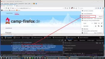

  • Ich habe nun doch noch eine (vorläufige) Lösung gefunden. Ähnlich wie oben beim Drei-Punkte-Zeichen kannst du auch den weichen Trennstrich mit einer Tastenkombination eingeben, und zwar Alt+240 auf der numerischen Tastatur.
    toolbarbutton[label="­Neues Fenster"] {
    color: red !important;
    Hier ist der Trennstrich nicht sichtbar, in meinem Editor schon. Teste mal mit dem Code aus dem Kasten (einfach kopieren).
    Aber wie gesagt, ich habe meinem Bekannten geschrieben, damit er den Trennstrich entfernt, denn er ist in der deutschen Übersetzung überflüssig.
    Nun habe ich noch probiert, und den Rat von Andreas befolgt, und nun wird mit dem Code auch "Neues Fenster" im Hmb-Menü angezeigt.
    #appMenu-new-window-button {
    color: #009900 !important;
    Das habe ich dir auch schon mehrmals geschrieben, dass jeder dieser Einträge eine eigene ID hat, du wolltest aber ja die Methode mit label verwenden.
    Einmal editiert, zuletzt von milupo (3. Februar 2020 um 15:52) aus folgendem Grund: Ein Beitrag von milupo mit diesem Beitrag zusammengefügt.
  • Das habe ich dir auch schon mehrmals geschrieben, dass jeder dieser Einträge eine eigene ID hat, du wolltest aber ja die Methode mit label verwenden.
    Wollte! Darum ging es mir nicht, milupo, aber das war für mich noch eine Möglichkeit laut der deutschen Schreibweise genau zu erkennen, welchen Eintrag ich gerade bearbeite. Hiermit habe ich schon meine Probleme
    #appMenu-new-window-button , kann ich nur testen, um welchen Button im Hmb es sich da dreht. Nun habe ich schon einige in dieser Form ermittelt (weil ich das Forum nach Hmb durchsucht habe), aber es fehlen mir immer noch einige.
    Grüße vom FuchsFan
  • #appMenu-new-window-button , kann ich nur testen, um welchen Button im Hmb es sich da dreht
    Da hilft etwas Englisch. Ich bin mir jetzt nicht sicher, weil ich das nicht überprüft habe, aber die IDs der Einträge im Hamburger-Menü bestehen aus dem ersten Bestandteil appMenu und dem letzten Bestandteil button. Nur der mittlere Teil der IDs unterscheidet sich - new-window „Neues Fenster“.
