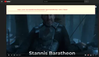

    Hallo zusammen, ich habe seit heute das Problem, dass in allen Videos (egal auf welcher Seite) im Vordergrund eine Textbox angezeigt wird, in der steht:
    <span class="pictureInPictureToggleLabel">&pictureInPicture.label;</span>
    Könnt ihr mir helfen? Habe im Internet nichts dazu gefunden :/

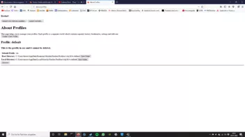

    Hmm, also die Seite für die Profileinstellungen wird auch nicht richtig angezeigt...
    Wieso ist der Text in about:profiles in Englisch? In einem deutschen Firefox sollte der Text in Deutsch sein. Hast du eventuell ein Sprachpaket verwendet, um Firefox einzudeutschen? Möglicherweise ist das nicht aktuell, denn derartige Fehlermeldungen wie oben erscheinen oft, wenn Strings für die Firefox-Oberfläche fehlen oder nicht aktuell sind.
    Ich hab keine Ahnung, meiner Erinnerung nach war das bisher auch nicht der Fall, erst seit heute die Fehler angefangen haben. Der Rest meiner Oberfläche ist in Deutsch und war das auch schon immer, hab nie ein extra Sprachpaket installiert.

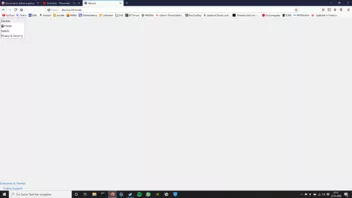

  • Da das so aussieht wird das nix. Jeder der Menüpunkte oben links ist genauso leer
