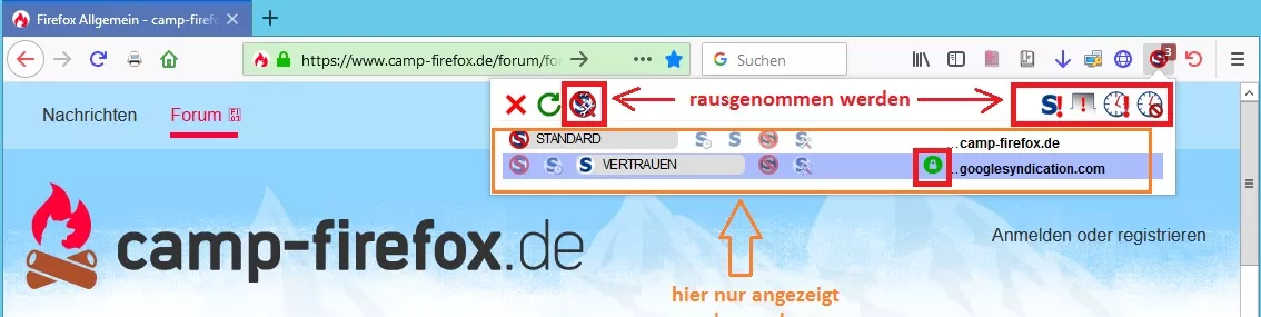

    kann jemand bitte mich helfen dass ich diese Optionen raus nehmen (Rote Farbe) und diese Funktionen (Orange Farbe) deaktivieren (wenn Benutzer klickt, nicht etwas ändern).
    Vielen Dank

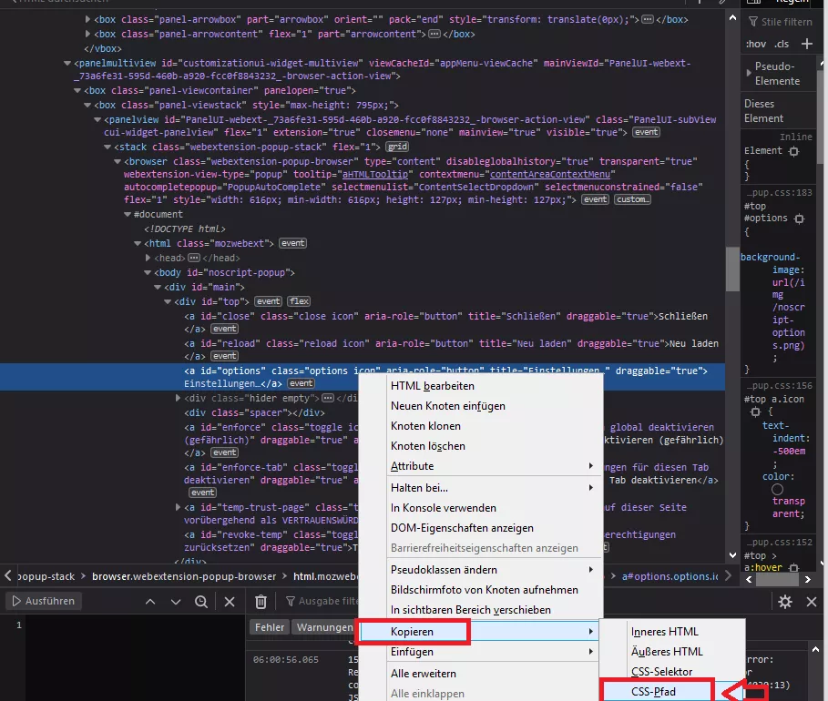

    CSS-Pfad ist:
    html.mozwebext body#noscript-popup div#main div#top a#options.options.icon
    Aber funktioniert nicht!!
    Also mein Problem ist, wie kann ich richtige CSS Pfad finden und in UserChrome.css schreiben?

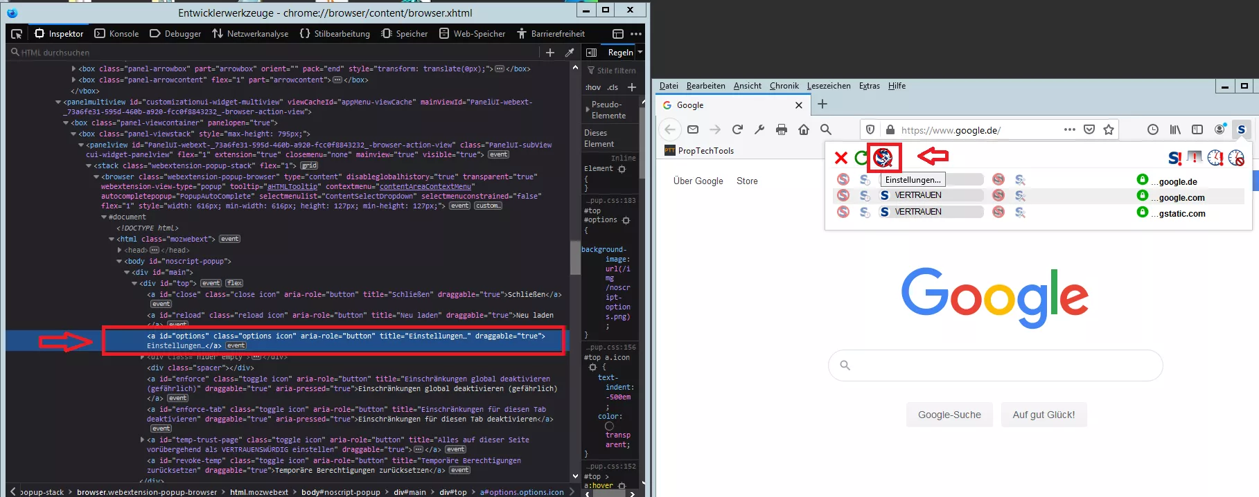

  • Für welche FF-Version soll das ganze denn sein? Im ersten Beitrag steht 68.4.1 ESR. Aber wenn ich mir die Screenshots anschaue, dann sieht die Entwicklungsumgebung nach Nightly aus?! Der von dir angegebene Pfad existiert auch nur in der Nightly und da funktioniert der CSS-Code für die userContent.css ( nicht userChrome.css).
  • Firefox 68.4.1 ESR.
    Ich habe in beide userChrome.css und userContent.css für 68.4.1 ESR geprüft, funktioniert nicht.
    Ja, das ist Screenshot von Nightly, habe nur als Test benutzt dass ich sehe funktioniert oder nicht.

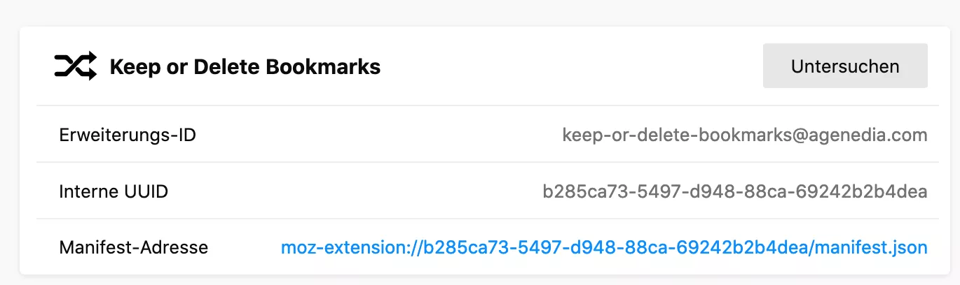

  • Du musst dich schon entscheiden. Wie oben in Beitrag #7 angeführt, kann die ID-Nr. der Erweiterung abweichen und ich nehme mal an, dass beide Firefox-Versionen unterschiedliche ID-Nummern bei dir haben. Du kannst dich also nicht auf die Nummer oben verlassen. Gib mal about:debugging in die Adressleiste ein - wenn du beide Firefox-Versionen verwendest, in beiden - klicke links auf „Dieser Firefox“ und suche rechts den Eintrag zu NoScript. Unter „Interne UUID“ findest du die betreffende Nummer.

    Nein, mit der ID hat das nichts zu tun. Die Seite about:support zeigt nur die Erweiterungs-ID, die für jeden Nutzer gleich ist. Hier wird aber die interne UUID benötigt, die für jeden Nutzer unterschiedlich ist. Die findet man unter about:debugging.
    Zum Beispiel:
