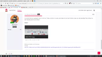

  • Hat einen Moment gedauert, da ich mich auf -32px annähern musste. Jetzt habe ich nur das Problem, dass nur der jeweilige Tab sichtbar ist, die Tabzeile jedoch unsichtbar!

  • Da Du ja eh schon Scripte verwendest, warum verwendest Du nicht auch dafür ein Script
    wie dieses und lässt den CSS Code weg.
    Teste mal:
    (function() {
    var tabbar = document.getElementById('TabsToolbar');
    if (tabbar && !tabbar.collapsed) {
    tabbar.parentNode.parentNode.appendChild(tabbar);
  • ! Das funktioniert prima ! Jetzt habe ich nur ein ganz kleines "Schönheitsproblem rechts. Dort finden sich wie in der Menüzeile, das Schließen-Kreuz, das Verkleinerungssymbol und das für die Taskleiste - aber damit kann ich gut leben.
