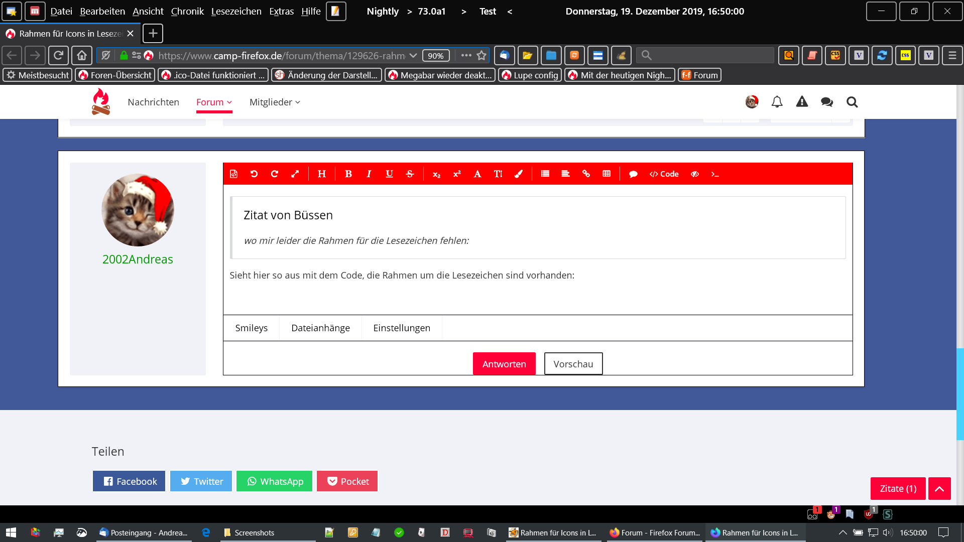

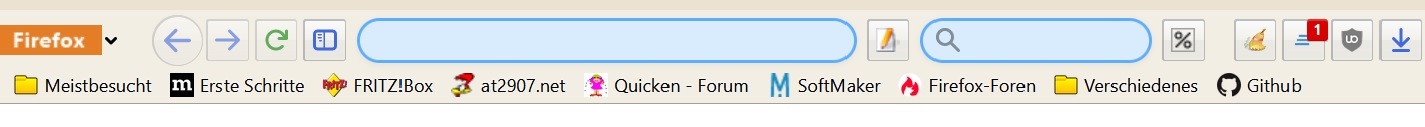

  • Bei mir sind mit deinem Code ebenfalls die Rahmen zu sehen:

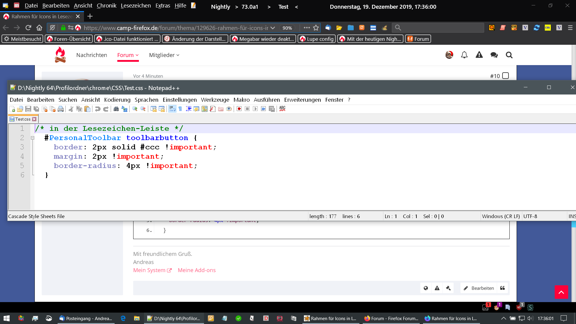

  • Büssen Mir scheint, wir haben dich falsch verstanden. Es ist wohl nicht so, dass die Rahmen durch einen Fehler nicht erscheinen, sondern du willst, dass die Rahmen anders aussehen. Du hast dabei immer die gleichen Eigenschaften zur Verfügung:
    border gibt die Rahmendicke an (2px), die Art des Rahmens (solid ist durchgezogen) und die Rahmenfarbe (#999).
    margin sorgt für den Abstand vom Inhalt zwischen den Symbolen.
    border-radius sorgt für die runden Ecken.
    Experimentiere einfach ein bisschen.

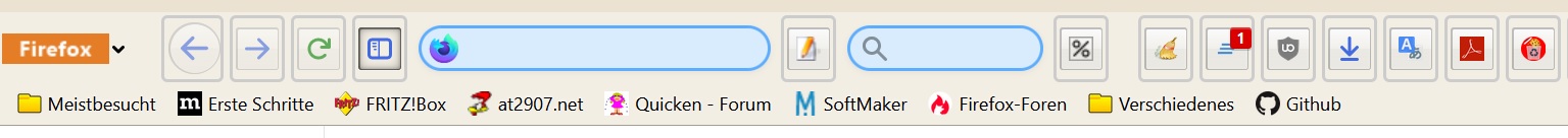

  • Also ich habe ihn so verstanden, dass er zwar einen Rahmen-Code für alle Icons hat, dieser aber in seiner Navbar einen zusätzlichen Rahmen über schon eingerahmte Toolbar-Buttons erzeugt. Falls es so ist, dann wäre es ja am einfachsten, diese Zeilen für die NavBar aus dem Code zu enfernen:

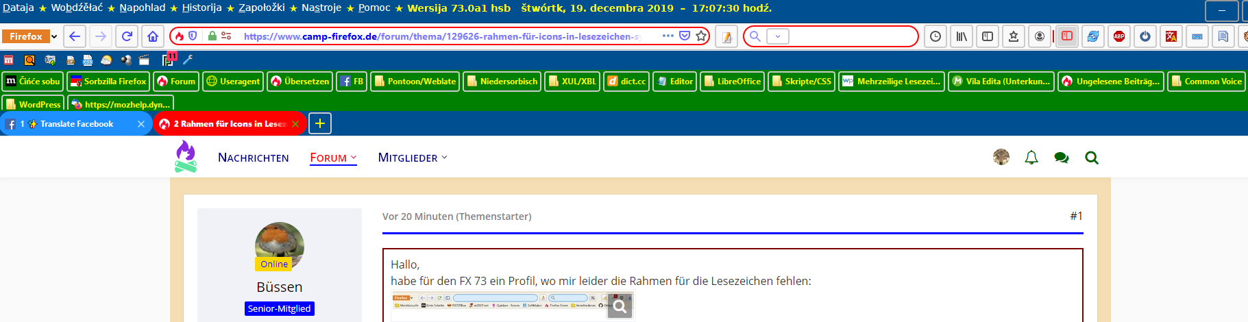

    Mit dem z.Vfg. stehendem Profil (von FuchsFan) habe ich den Versuch mit der Rahmen.css gemacht.
    Sieht damit so aus (wie im # 1 angedeutet):

  • Falls es so ist, dann wäre es ja am einfachsten, diese Zeilen für die NavBar aus dem Code zu enfernen:
    Es wäre dann aber trotzdem interessant zu wissen, woher der andere Rahmen kommt.
