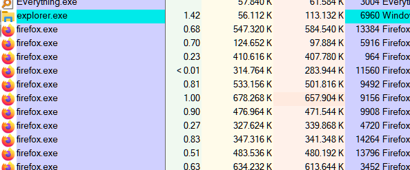

  • .DeJaVu ,
    das ist der Prozessexplorer.
    bitte schau in meinen Beitrag #5 .
    Die Zahlen in der zweiten Reihe sind privatebytes
    und die in der dritten Reihe Working set
    Du musst sie nur addieren.
    Außerdem ist der commitcharge ohne Firefox bei mir 25-30% und physicalUSage 24%
    Die Differrnz müsste doch eigentlich aussagekräftig sein.
    Mein Arbeitspeicher ist 12 GB.

  • Vergiss doch mal bitte commitcharge, das sind Daten für das gesamte System bzw Speicher ("Memory").
    Irgendwie hab ich wohl gestern den Link vergessen:
    https://stackoverflow.com/questions/1984…tes-working-set
    Antwort 488 erklärt es dir ganz genau.
    Aktuell steht commitcharge hier auf 1.8GB, physical auf 1.5gb, demnach sind irgendwo 300mb ausgelagert, ist für Firefox sowas von uninteressant.
    Aktuell für Firefox
    private bytes       working set         virtual
    293.888 K           367.840 K           1.216.580 K <-- main thread
    13.788 K            51.164 K            373.884 K
    46.136 K            93.392 K            561.836 K
    132.224 K           170.480 K           717.996 K
    48.016 K            101.872 K           575.704 K
    73.772 K            153.272 K           622.680 K
    43.512 K            89.836 K            564.808 K
    47.980 K            93.572 K            574.628 K
    19.148 K            41.856 K            511.692 K
    about:memory#start0 (main thread) sagt mir 280mb, guckst du private bytes, das ist der Start-Process, die anderen sind die childs.
    Deswegen sind deine Werte die falschen.
