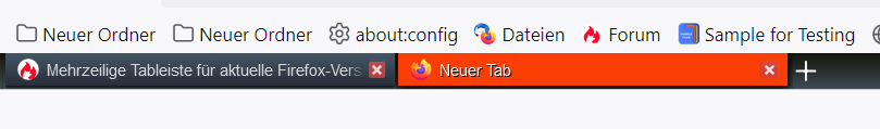

Alles klar habe das Video dazu geschaut und hat alles wunderbar geklappt.
Die ganzen css Dateien kann ich nun löschen die ich vorher hatte.
Dann werde ich mir mal die Settings in der Datei anschauen und aber eine Frage vorab sind die ganzen geöffeneten Tabs jetzt immer sichtbar oder kann ich das auch einstellen, weil die bei mir doch einiges an Platz wegnehmen. -

Alles klar habe ich auch schon gefunden in den Settings steht ja alles ganz gut beschrieben.
Vielen Dank an all die User die daran beteiligt sind

ich müßte da mal nachschauen ob der Wert umgestellt wurde, aber eigentlich brauche ich das nicht mehr, denn der FF ist jetzt wieder so das ich damit gut arbeiten kann. Ich kann ja vieles über die Settings in der MultiRowTabs.uc.js einstellen, mehr braucht es normal nicht.
Aber irgendwie kommt mit der FF jetzt schneller vor -

ich habe heute von Firefox Version 127 auf FF131 geupdatet und die mehrzeilige Tab-Leiste hat nicht mehr funktioniert.
Glücklicherweise habe ich hier die aktualisierte Version des scripts gefunden und gelich mal das alte MultiRowTabs.uc.js script durch das neue ersetzt.
Jetzt habe ich wieder mehrzeilige Tabs!
Danke für das zur Verfügung stellen des neuen scripts!Ich hatte das vorige script im user-settings-Bereich etwas verändert, indem ich die Farben der Tabs und deren Größe und die Zeilenanzahl der angezeigten verändert hatte.
Das wollte ich nun auch wieder dementsprechend machen.
Aber, egal, was ich eingebe, die Größe der Tabs und die Farbe ändert sich nicht.
Natürlich habe ich immer wieder FF neu gestartet und auch schon den gesamnten Rechner.... aber mir gelingt es nicht, Größe und Farbe der Tabs zu ändern.
Was mache ich falsch bzw. wo könnte der Feheler liegen?
Schon mal Danke für nen Tipp! -
