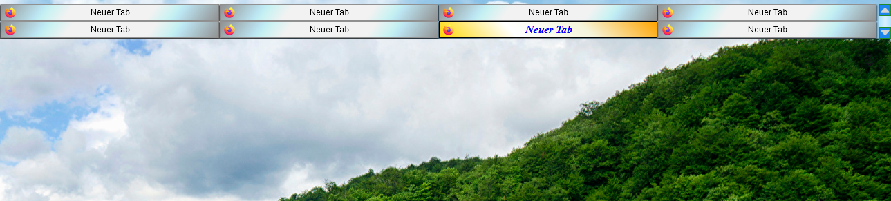

    Hier hast du mal einen Screenshot zu meinen veränderten Tabs:
    Wenn du damit basteln möchtest, hier der Code dazu, gehört in die userChrome.css.

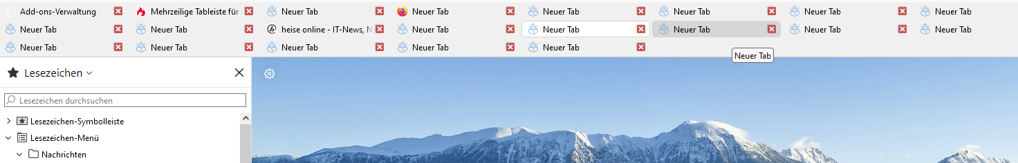

    Aktuell bin ich nur am Grübeln wie ich den Look der orig. Firefox Tableiste hinbekommen könnte. Hinsichtlich Schriftart und dem unauffälligen Tabrahmen
    Du kannst den CSS-Code von FuchsFan nutzen, wenn du noch mehr selber ausprobieren möchtest oder - damit es zu fast 100% wie beim Original aussieht ('Hell') - alternativ folgende Werte in den User-Settings des Skripts schreiben:
    Unbedingt erforderlich ist dann noch nachfolgender CCS-Code in der 'userChrome.css':
    (Für ein dunkles Theme müssen dann natürlich die Hintergrundfarbe und Textfarbe in den User Settings angepasst werden.)

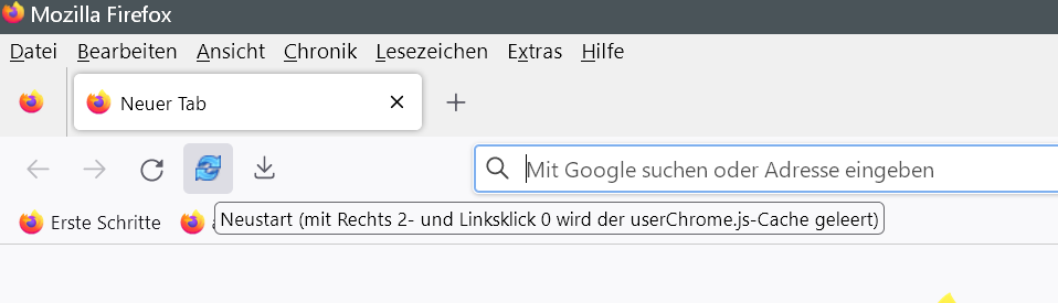

  • Ich verwende sonst kein Script.
    Dann teste bitte mal, ob dieses Skript bei dir funktioniert:
    Es erstellt diesen Restartbutton.
