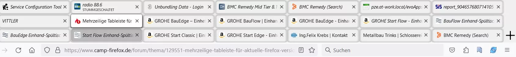

    Hallo Leute,
    ich hatte lange Zeit FF131 am Laufen und habe erst jetzt mal wieder einen aktuelle portabel gemacht (FF145).
    Ich habe die MultiRowTabs.uc.js von Seite 1 neu abgespeichert und entsprechenden Paramter der User-Settings übernommen. Jetzt sieht die Tableiste leider gar nicht mehr so aus wie vorher (habe es so angepasst, dass es quasi die originale FF-Optik gibt). Habe gelesen, dass das Script nicht mehr aktualisiert wird und die letzte unterstützte Version FF137 wäre?
    Hat sich seit dem so grundlegend viel geändert, dass das Script komplett geändert hätte werden müssen?
    So war die angepasste Optik beim FF131:
    Und so sieht es jetzt mit dem FF145 aus (gleiche User-Settings):
    Da dürfte ordentlich etwas durcheinander gekommen sein. Cache habe ich gelöscht durch neustarten mit Fehlerhebungsmodus.
    Kann man das eventuell doch noch irgendwie hinbiegen, dass es auch mit Versionen größer als 137 annähernd so aussieht wie original? Oder gibt's hier keine Chance mehr?

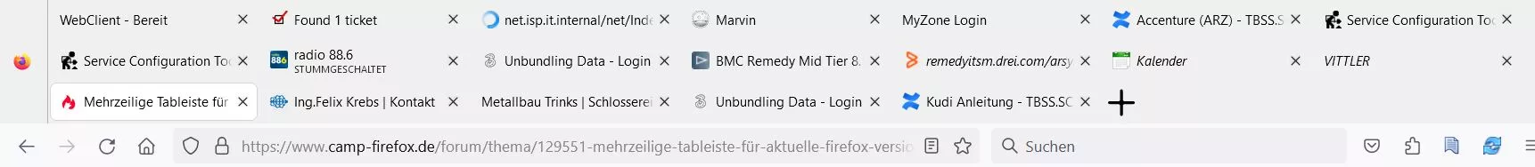

    Ich habe ja den Quasi-Originallook wie von @BrokenHeart in Post #508 beschrieben schon geschafft. Nur gab's keine Änderung, egal ob die userChrome.css wie beschrieben editiert hatte, oder nicht.
    Habe dann den Scriptcache gelöscht über den Fehlerbehebungsmodus und plötzlich war die normale einzeilige Tableiste wieder vorhanden. Alle Files aus der firefox-anpassungen.zip sind am richtigen Ort, nochmaliges extrahieren hat nichts gebracht. Ich bekomme die mehrzeilige Tableiste nicht mehr.
    Jemand eine Idee? Ich verstehe es nicht :/
    So, alles nochmal eingespielt aus dem zip-File und die mehrzeilige Leiste ist wieder da. Wie es scheint war die config.js - warum auch immer - verschwunden X(
    Die Tableiste sieht bei mir nun so aus:
    Die userChrome.css hab ich auch so angepasst, wie in Post #508 beschrieben.
