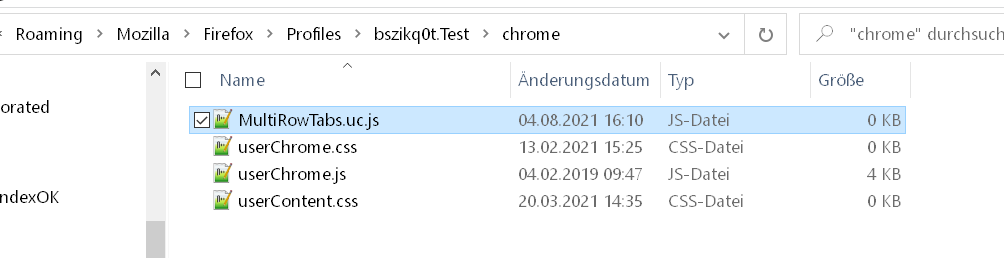

  • Oder muss ich das noch irgendwo (in welche Datei?) einfügen?
    Du musst das Script aus Beitrag Nr. 1 kopieren und in eine Textdatei einfügen.
    Diese Textdatei musst du dann umbenennen zu:
    MultiRowTabs.uc.js
    und im Unterordner chrome deines Firefox Profiles speichern.
    Danach den Firefox neu starten.
    So muss das dann aussehen:
    Mein Laptop    Meine Add-ons
    Einmal editiert, zuletzt von 2002Andreas (4. August 2021 um 16:11) aus folgendem Grund: Ein Beitrag von 2002Andreas mit diesem Beitrag zusammengefügt.
