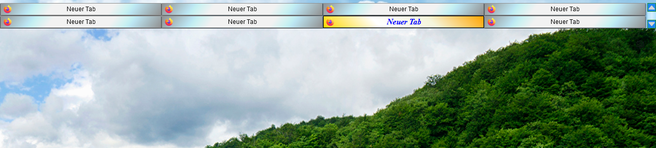

    Hier hast du mal einen Screenshot zu meinen veränderten Tabs:
    Wenn du damit basteln möchtest, hier der Code dazu, gehört in die userChrome.css.

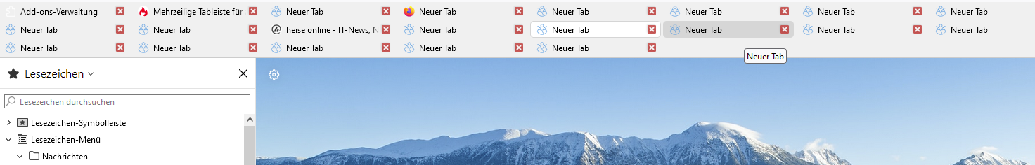

    Aktuell bin ich nur am Grübeln wie ich den Look der orig. Firefox Tableiste hinbekommen könnte. Hinsichtlich Schriftart und dem unauffälligen Tabrahmen
    Du kannst den CSS-Code von FuchsFan nutzen, wenn du noch mehr selber ausprobieren möchtest oder - damit es zu fast 100% wie beim Original aussieht ('Hell') - alternativ folgende Werte in den User-Settings des Skripts schreiben:
    Unbedingt erforderlich ist dann noch nachfolgender CCS-Code in der 'userChrome.css':
    (Für ein dunkles Theme müssen dann natürlich die Hintergrundfarbe und Textfarbe in den User Settings angepasst werden.)

  • Super, sieht nun viel besser aus.
    Allerdings merke ich keinen Unterschied, ob ich die userChrome.css anlege und mit obigem Code befülle oder ob sie nicht vorhanden ist :/
    Ich habe ja den Quasi-Originallook wie von @BrokenHeart in Post #508 beschrieben schon geschafft. Nur gab's keine Änderung, egal ob die userChrome.css wie beschrieben editiert hatte, oder nicht.
    Habe dann den Scriptcache gelöscht über den Fehlerbehebungsmodus und plötzlich war die normale einzeilige Tableiste wieder vorhanden. Alle Files aus der firefox-anpassungen.zip sind am richtigen Ort, nochmaliges extrahieren hat nichts gebracht. Ich bekomme die mehrzeilige Tableiste nicht mehr.

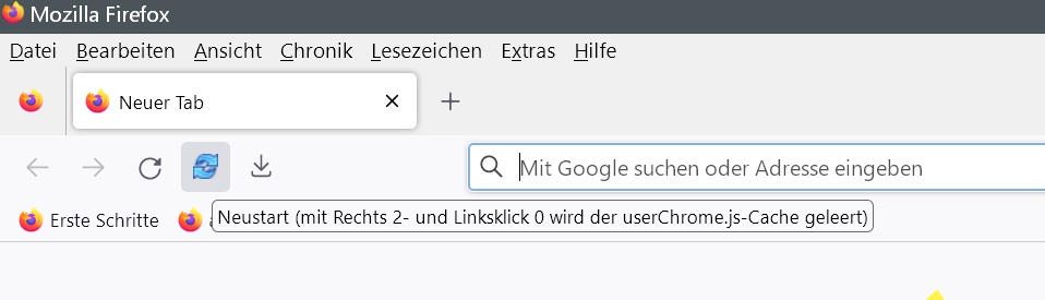

  • Ich verwende sonst kein Script.
    Dann teste bitte mal, ob dieses Skript bei dir funktioniert:
    Es erstellt diesen Restartbutton.
