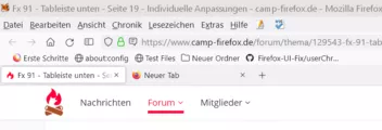

habe das alte Script geändert mit Deinem Text, die Tableiste ist aber geblieben....

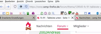

jetzt wieder sauver untereinnader?

Bzw sieht das auch so aus, wenn du Firefox mit gedrückter UMSCHALT-Taste startest?
Dann wird die userChrome.css deaktiviert, ergo auch keine Tableiste unten mehr ![]()

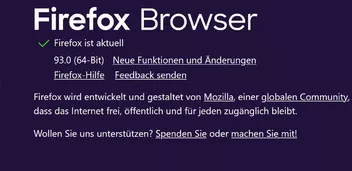

2002Andreas: Warum uralt? Ist Version 93.
Laut deinem User-Agenten aber nicht.
Klick bitte mal auf diesen Link Mein User-Agent
dann kannst du sehen wie Webseiten dich erkennen.
Ansonsten fehlt auch die Angabe ob per CSS oder Script die Tableiste unten ist.
Und dann auch der genutzte Code bzw. genutzte Script.
Jetzt müsste es richtig zu erkennen sein. Hatte noch den User Agent Switcher aktiviert. Habe CSS.
Ok, alles geklärt dann ![]()
Habe CSS.
Sorry, ich habe deinen Nachtrag erst jetzt gesehen.
Mit deinem Code sieht das hier so aus:
Frage, brauchst du das alles was im Code von Aris ist ![]()
Der Code für die Tableiste ist also ok.
Es muss dann an einem deiner anderen Codes von Aris liegen.
Du musst als mal überprüfen, ob dort etwas mit der Höhe der verschiedenen Leisten vorhanden ist.
Das kann dir hier leider niemand abnehmen.
