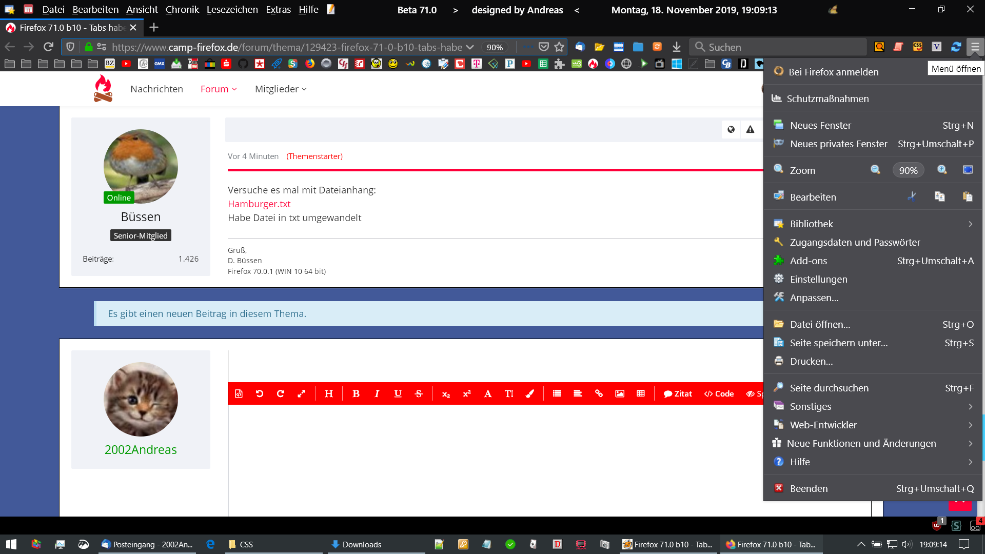

    nachdem ichgestern das Update Firefox 71 Beta 9 auf b10 durchgeführt habe, bekam ich den gleichen Zustand wie seinerzeit mit der Nightly Version:
    Firefox Nightly 71.0a1 vom 07.10. Leerfläche unter Tableiste? (s.a. #17)
    Nur gibt es da noch den Unterschied, dass die Tabs nicht rund und farbig, sondern nun die einfache eckige Form zeigen.
    Die Leerfläche konnte ich wegzaubern, bleiben nur die eckigen Tabs nach.
    Ich habe tatsächlich nur das normale Update von b9 auf b10 ausgeführt - gibt es da evtl. Hinweise?

  • Im Moment zickt nur noch die "Hamburger.css" . Da fehlen die farbigen Icon. Ebenfalls die Sterne in der Menüzeile.
    Ich bin schon zigmal die Scripte und Codes im Vergleich mit funktionierendem Profil durch gegangen.
    Auch alle Codes auf UTF-8 überprüft.
    Ich bin mir sicher, dass vor dem Update noch alles ok war.

    nachdem ich heute die Firefox-Hilfe bemüht habe, fand ich unter "Benutzereinstellungen zurücksetzen" und "Einstellungen-Daten löschen" den Hinweis mit der prefs.js.
    Prefs.js in prefs.old umbenannt - Firefox neu gestartet.
    Ergebnis: mein Hamburger war wieder bunt, die Sternchen in der Menüleiste alle wieder da. Restliche Änderungen in der about:config
    durchgeführt (browser.tabs.... usw.)
    Meine "Tabs rund und farbig" strahlen wieder in alter Frische.
    Da aber wieder die o.g. Leerfläche unterhalb der Tabs auftauchte, habe ich ich noch die Tabsleiste_unten.css ausgetauscht - mit Erfolg. :)
    Nun ist alles wieder in Butter.
