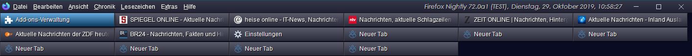

    So sollen dann die fertigen 'MultiRowTabs' aussehen:
    Mit dem Standard-Theme:
    Mit einem LW-Theme von 'Madonna':
    Mit einem LW-Nigthly-Theme:
    Je nach gewähltem Theme (Hell/Standard/Lightweight-Theme) werden die Tabs durchscheinend oder deckend dargestellt. Du kannst natürlich alle Werte (Farben etc.) in der userChrome nach eigenem Geschmack anpassen:
