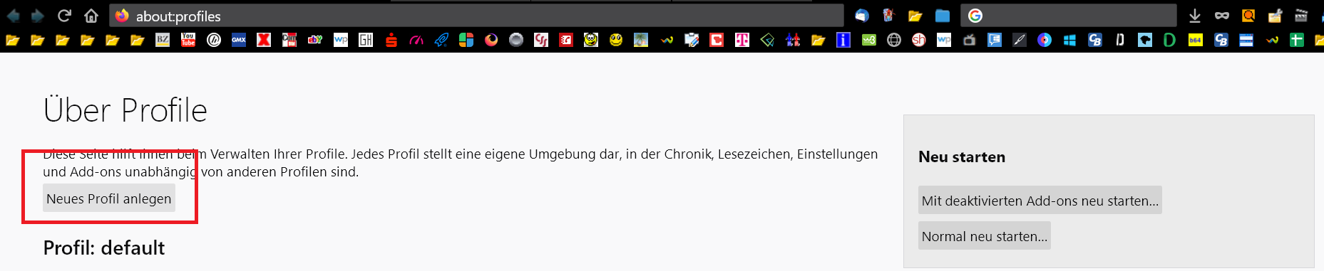

    Kann man den Firefox auch so zurücksetzen, dass nichts aus dem alten Profil übernommen wird?
    Also komplett Clean?
  • Ich habe keine Lust auf Datenmüll vom Firefox.
    Das ich noch alte Profile liegen habe und es irgendwann zu Probleme kommt.
    Damit der Firefox nicht noch das alte Profil lädt oder was vermischt.
    Das ist mein Gedanke dabei.
    Sorry wenn ich dir damit auf die Füße trete.
  • Deinstallieren betrifft keine Profile mehr, die bleiben erhalten.
    Der verlinkte Artikel beschreibt es treffend, wo und wie Profile verwaltet werden und wo es liegt im System.
