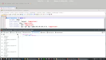

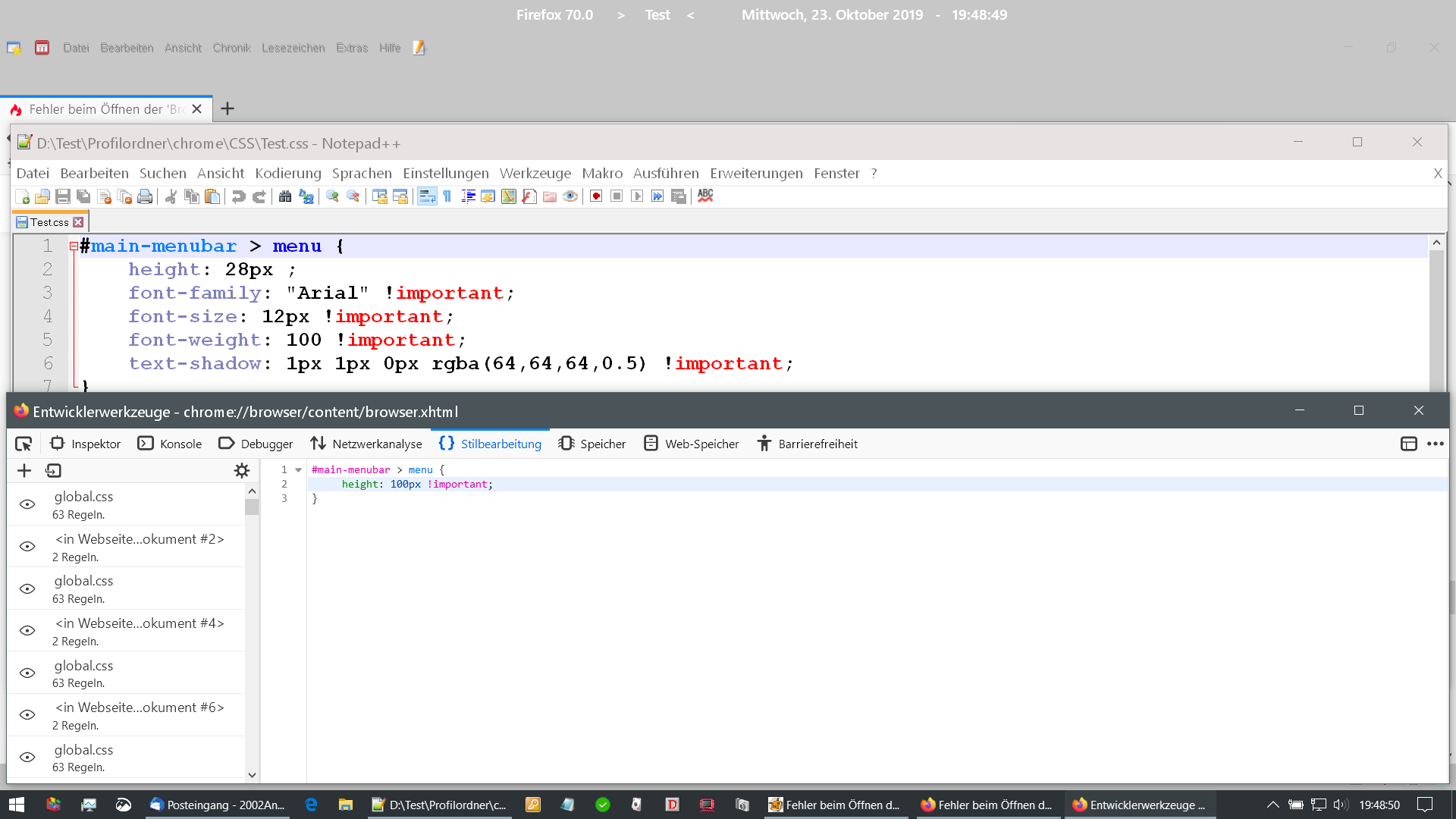

  • Ich habe jetzt herausgefunden woran es liegt:
    Um beim Menu-Beispiel zu bleiben: In der 'userchrome.css' steht ja schon der Ausdruck height:28px !important;drin.
    #main-menubar > menu {
        /*height: 28px !important;*/
        font-family: "Arial" !important;
        font-size: 12px !important;
        font-weight: 100 !important;
        text-shadow: 1px 1px 0px rgba(64,64,64,0.5) !important;
    Wenn ich diesen auskommentiere, kann ich die neue Höhe für das Menu im Stylesheet setzen. Also überschreibt der Code im Stylesheet nicht den userChrome-Code. Das macht das ganze meiner Meinung nach natürlich unhandlich bzw. unbrauchbar. Oder weiß jemand wie man das ändern kann?

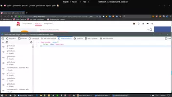

  • Ich habe folgenden Code verwendet:
    #PersonalToolbar {
    background: green !important;
    color: white !important;
    font-weight: bold !important;
    Wie es aussieht, funktioniert hier die ID PersonalToolbar nicht mehr, sondern ich muss PlacesToolbarItems nehmen, damit klappt es im Nightly.
    #PlacesToolbarItems {
  • Wenn ich diesen auskommentiere, kann ich die neue Höhe für das Menu im Stylesheet setzen. Also überschreibt der Code im Stylesheet nicht den userChrome-Code. Das macht das ganze meiner Meinung natürlich unhandlich bzw. unbrauchbar...
    Das stimmt nicht, bei mir wird der Code überschrieben. Du hast auf den Link "Speichern" rechts neben dem Namen der CSS-Datei geklickt?
  • Kann er ja auch nicht, weil du in beiden Codes !important dahinter stehen hast.
    Im CSS code reicht es auch ohne. Und dann funktioniert es auch in den Browser-Werkzeugen.
    Das klingt zwar logisch, aber ich bin immer davon ausgegangen, das eine Anweisung mit der gleichen Priorität/Spezifität überschrieben wird, wenn sie 'weiter unten' nochmal definiert wird.
    Link:
    Eine Eigenschaft, die mit !important gekennzeichnet ist, kann durch eine weitere !important Eigenschaft überschrieben werden. Hierbei muss jedoch die zweite Eigenschaft entweder eine höhere Spezifität besitzen (indem im Selektor ein zusätzlicher Tag, eine ID oder Klasse angegeben wird) oder eine CSS Regel mit dem gleichen Selektor muss weiter unten als die existierende platziert werden.
    Wie auch immer: Dann werde ich mal meine userchrome.css ausmisten und von überflüssigen '!important-Anweisungen' befreien.
    Gruß BrokenHeart
