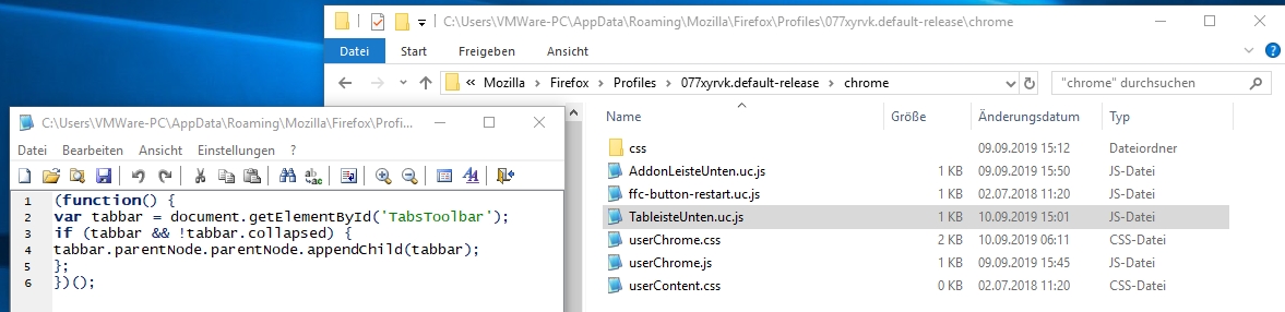

    (function() {
    var tabbar = document.getElementById('TabsToolbar');
    if (tabbar && !tabbar.collapsed) {
    tabbar.parentNode.parentNode.appendChild(tabbar);
    Speichere es als Script: TableisteUnten.uc.js im chrome Ordner.
    Vielen Dank !

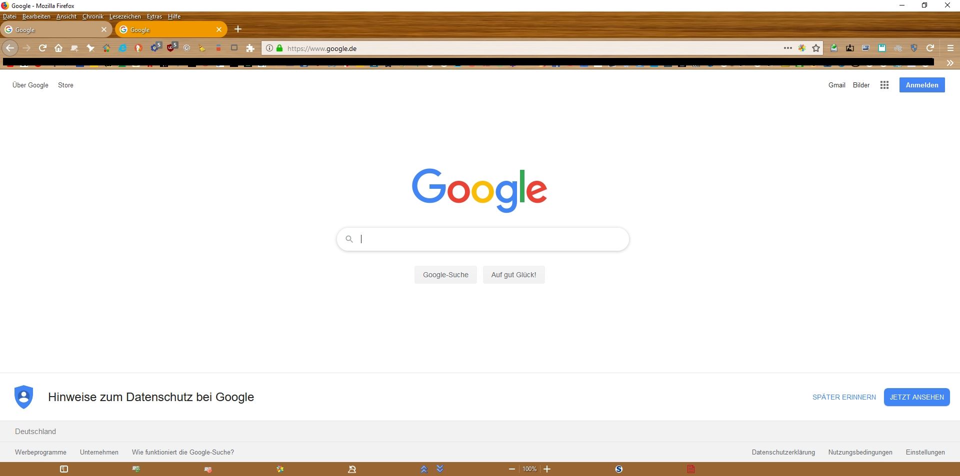

    Hab ich nun so gemacht und die Tableiste bleibt weiterhin oben über der Adressleiste.
    Vielleicht fehlt noch etwas, oder du hast etwas in deinem Firefox, was ich noch nicht gemacht habe.

  • Das Script "AddonLeisteUnten.uc.js" funktioniert ja auch, also scheint bei dem Script zur Tableiste irgendwas zu fehlen, oder etwas verhindert, das es sich die Tableiste weiter runter schiebt.
    Im Firefox 68.0.2 hab ich genau das gleiche Script von dir Endor benutzt und dort geht es ohne Probleme.

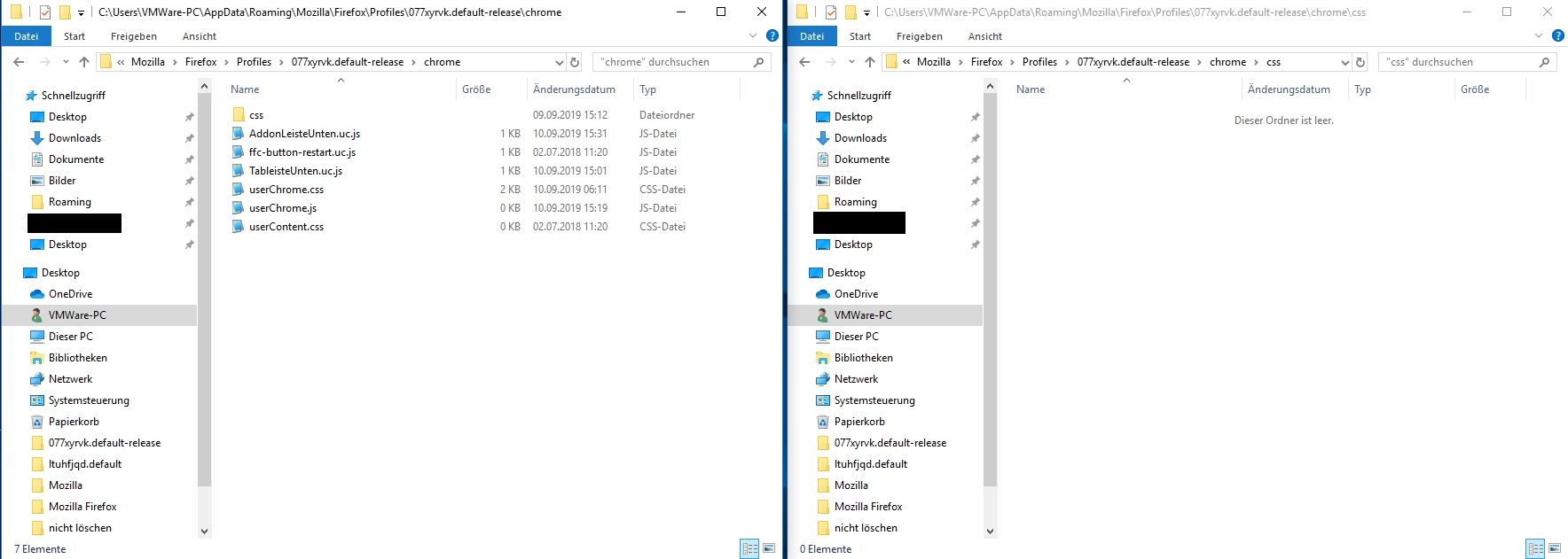

    Was hast du noch an CSS-Dateien in deinem Ordner css? Was steht in der userChrome.css? Benenne am besten die userChrome.css in userChrome.txt um, damit keinerlei CSS-Codes eingelesen werden.

  • Du warst jetzt noch mit einem Beitrag vor mir und hast geschrieben, dass das Addon-Leisten-Skript funktioniert. Es liegt also doch nicht an der Skriptvorbereitung.
    Äh sollte das was drinne sein ?
    Bei mir ist der Ordner CSS leer.
    Hab die userChrome umbenannt und als TXT gespeichert und den Code kopiert.
    userChrome.css.txt
