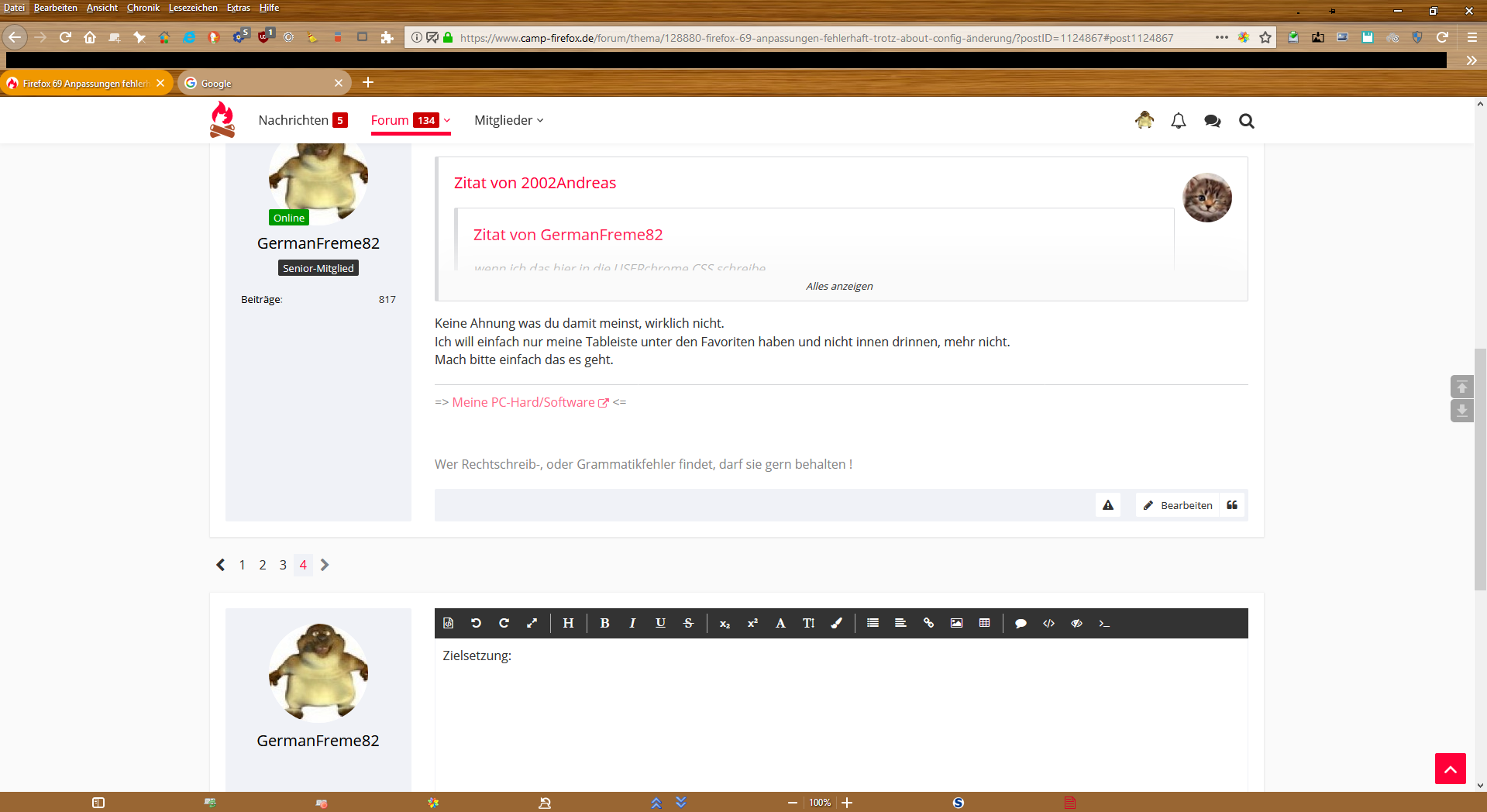

  • Keine Ahnung was du damit meinst, wirklich nicht.
    Ich will einfach nur meine Tableiste unter den Favoriten haben und nicht innen drinnen, mehr nicht.
    Mach bitte einfach das es geht.

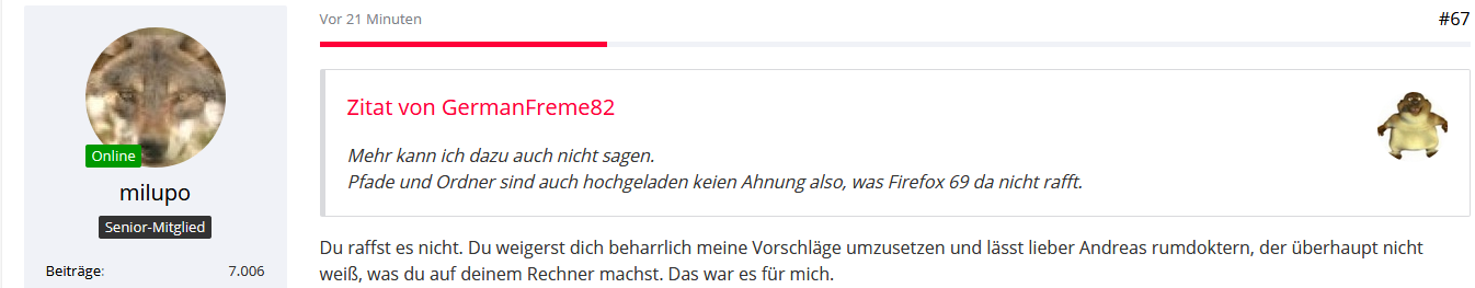

    Du raffst es nicht. Du weigerst dich beharrlich meine Vorschläge umzusetzen und lässt lieber Andreas rumdoktern, der überhaupt nicht weiß, was du auf deinem Rechner machst. Das war es für mich.

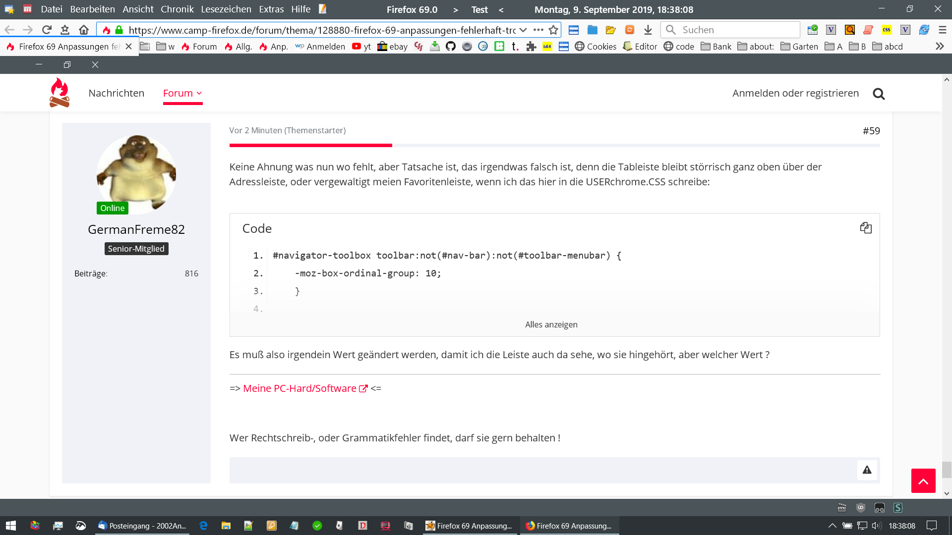

    Nach einem frischen Update von FF 68.0.2 war dei TABleiste ganz oben.
    Jetzt möchte ich machen, das sie wieder unter der Favoritenleiste ist und das Script dafür geht nicht, denn sonst wäre die Leiste ja wo ich sie haben möchte, OHNE das ich was tun müßte.
    Also logische Schlußvorlgerung, da muß etwas nicht stimmen.
    Das deine Code steckt die Tableiste in meine Favoriten rein mit Grafikfehlern und der andere hat keine Wirkung.

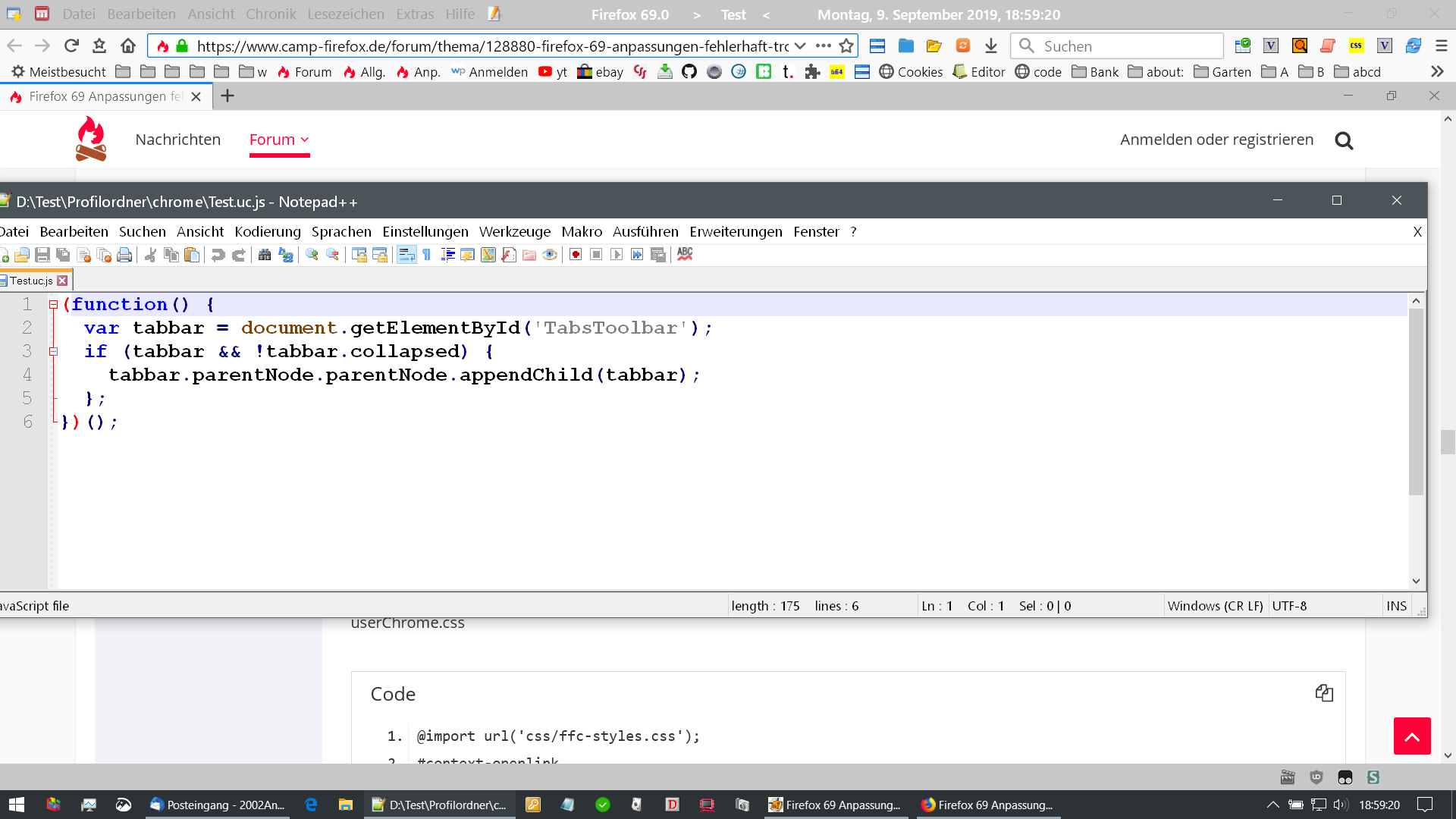

  • Und an diesem Skript musste man nicht einmal etwas ändern.

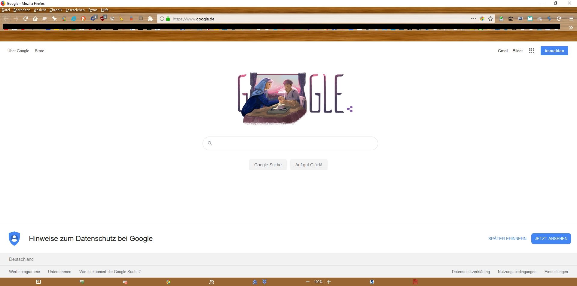

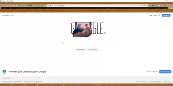

    Es ist mit deinem letzten Script zwar fast möglich gewesen, also verschwommen in die Favoritenleiste reingequetscht, aber da kann man doch sicher nen Wert ändern, damit die Leiste etwas weiter unten ist und ich wollte nur wissen welchen, bevor ich alle Zahlen die es gibt auf Joke ändere und noch mehr Fehler produziere.

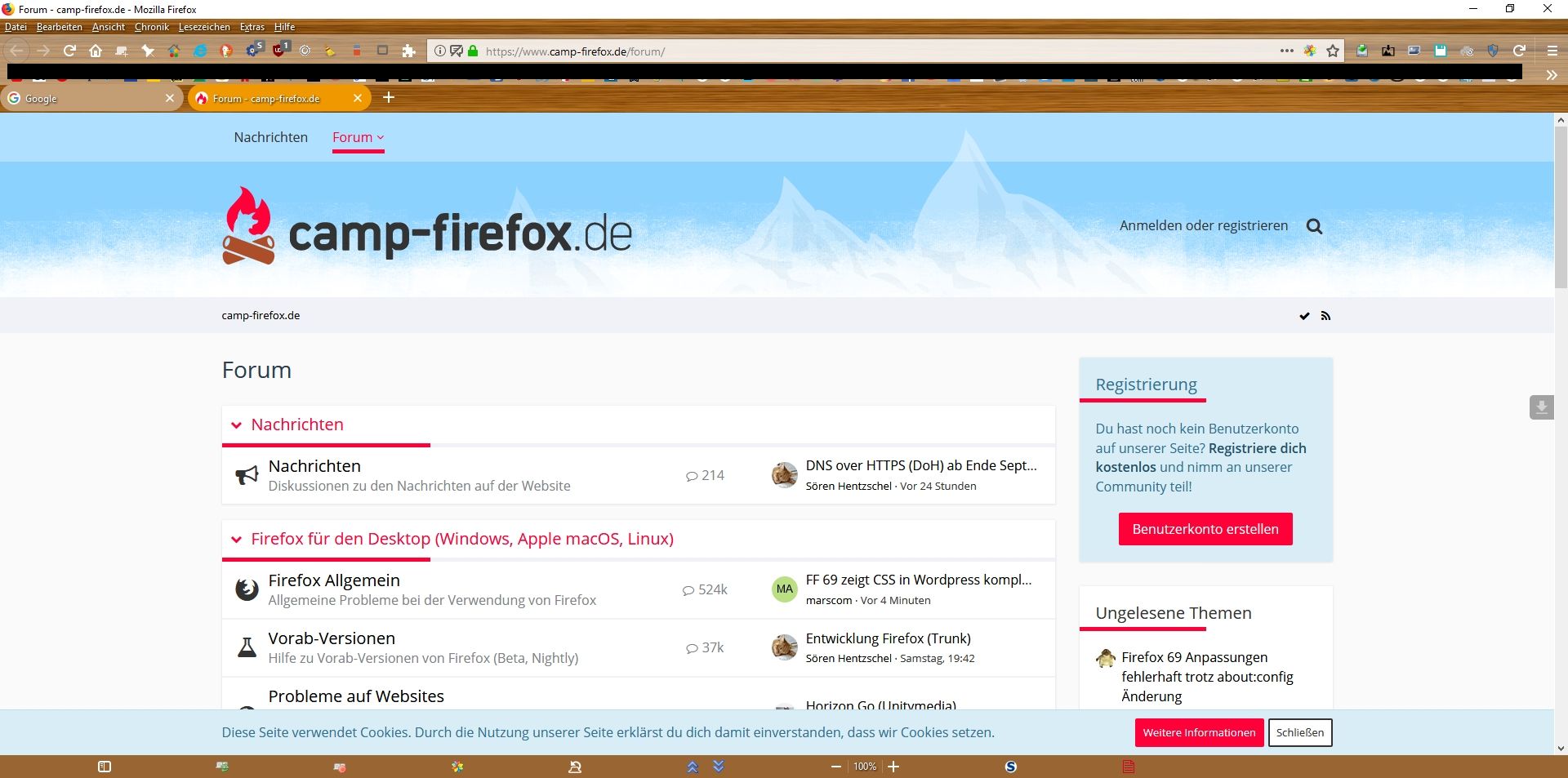

  • So jetzt sind die Tabs unten, ABER die Tableiste bleibt ständig offen, auch wenn kein Tab angezeigt wird.
    Es fehlt also quasi nur irgendeine Codezeile die sagt, wenn nur 1 Tab offen ist muß die Leiste weg sein.

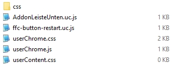

    Ich hab jetzt nochmal alles erneut gemacht und viel gelöscht.
    Nun habe ich meine Statusleiste unten drinne in Farbe und meine Restartbutton und mehr nicht.
    Schaut bitte einmal genau rein, denn das sieht so aus, als wenn da was doppelt wäre.
    Ich lese da trotzdem einiges mit Tabsbar, oder sowas, aber ich weiß nicht ob das ein Fehler sein könnte.
    Aktuell ist meine Tableiste immer noch oberhalb der Adressleiste, aber arbeitet sonst ganz normal.
    Welchen Code muß ich in meine userChrome.css einfügen und welches Script "test.uc.js" muß ich erstellen mit welchem Inhalt, damit die Tableiste wieder UNTER meine Lesezeichen Symboleiste rutscht ???
