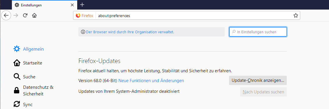

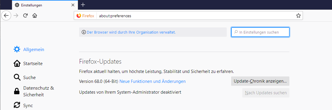

  • Hallo, ich habe Updates via policies.json Datei in "distribution" Verzeichnis im Firefox deaktiviert.
    Seit heute updatet sich Firefox totz dieser Policy ununterbrochen auf die aktuellste Version sobald ich die "Einstellungen" öffne.
    In den Einstellungen steht zwar oben "ihre Organisation hat das Ändern einiger Einstellung deaktiviert", aber unter Updates ist alles aktiv wie wenn die der policies.json Eintrag betr. Updates nicht vorhanden wäre usw usw. Ebenso startet das Update wenn ich via Menü Hilfe "über Firefox" aufrufe.

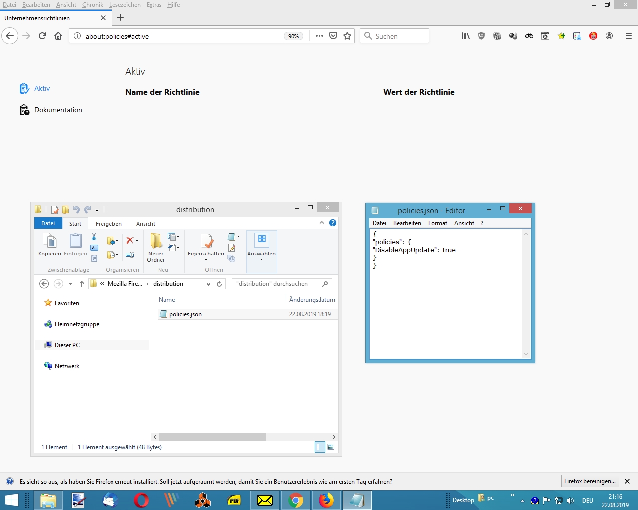

  • Hallo, danke für die Antwort. Im Anhang ein Screenshot. Habe bisher nie was in about:policy gemacht, aber müsste die Update Policy in about:policy nicht bei AKTIV aufgeführt sein wenn sich das DISTRIBUTION Verzeichnis mit der policies.json und dem entsprechenden Eintrag in C:/program files/mozilla firefox/ befindet? Danke & Gruss
  • Sofern es das richtige Firefox-Verzeichnis ist, falls du mehr als eine Version installiert hast, müsste die Policy dort erscheinen. Es hängt aber auch von der Firefox-Version ab. Du benötigst mindestens Firefox 62 für diese Policy. Deine Firefox-Version hast du leider nicht genannt.

    Im Firefox Programmverzeichnis sind Auto-Downloads via DISTRIBUTION - policies.json deaktiviert. In Einstellungen steht zwar "Der Browser wird durch ihre Organisation verwaltet", aber die Policy erscheint auf about:policies nicht. Nach jedem Start von Firefox fängt jedoch sofort der Aktualisierungs-Download an.
    Wenn ich den Haken anstelle von "Firefox erlauben Updates automatisch zu installieren" in die Box bei "Nach Updates zu suchen aber vor Installation nachfragen" setze ist er nach jedem Firefox Neustart wieder bei "Updates automatisch zu installieren" drin.

    Poste bitte mal die genauen Pfade zur policies.json und vielleicht auch mal die policies.json hier direkt als Anhang

    policies.json ist in C:\Program Files\Mozilla Firefox\distribution\
    Datei siehe Anhang, musste es von .json auf .txt ändern da sonst bei Camp-Firefox die Fehlermeldung "Die Datei hat eine ungültige Dateiendung" kommt.
    der Ordner wo Firefox die Aktualisierungs-Datein speichert ist C:\ProgramData\Mozilla\updates\
    das Firefox Profil ist in C:\Benutzer\Benutzername\AppData\Roaming\Mozilla\Firefox\Profiles\
    Wenn du also bei deinem Rechner die policies.json mit dem entsprechenden Eintrag in C:\Program Files\Mozilla Firefox\distribution\ drin hast lädt Firefox keine Updates nach C:\ProgramDate\Mozilla\updates\ , ist bei about:policies bei AKTIV ein Eintrag drin und verstellt Firefox nicht bei jedem Neustart den Haken von alleine wieder zurück auf "Firefox erlauben Updates automatisch zu installieren"?
