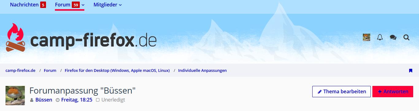

  • Moin,
    das Ergebnis sieht schon gut aus - nur im Antwortfenster klappt "hover" noch nicht.
    Mein Test mit Endors *.css sieht so aus:
    Vielleicht lässt sich der Code für Bild 1 noch anpassen?
    Da müsste die Ursprungsschrift für obigen Code weiterhin "weiß" angezeigt werden.
    Gruß,
    D. Büssen
    Firefox 153.0.1 + Nightly 155 WIN 11 - (64 bit)
    4 Mal editiert, zuletzt von Büssen (26. Juni 2019 um 09:16) aus folgendem Grund: Nachbesserung

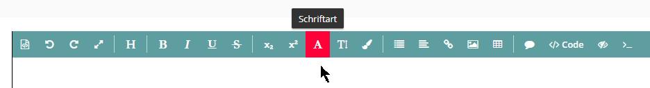

  • Moin,
    Guten Morgen Büssen,
    dieses Klein-Klein ohne deine CSS-Datei bringt nichts. Ich bin sicher, du hast schon eine Festlegung dafür in deiner CSS-Datei. Es wäre Quatsch, dir jetzt noch eine neue Festlegung zu geben, die dann mit einer schon vorhandenen eventuell in Konflikt gerät. Gib deine vollständige CSS-Datei, auch gern über PN, wenn du möchtest. Dann kann ich dir, hoffentlich, sagen, was man ändern muss, damit es so aussieht, wie du es gern hättest.

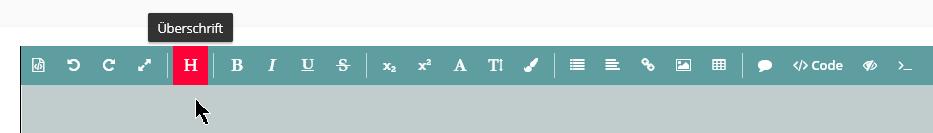

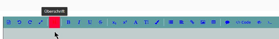

  • Mein Wunsch: Auf der Startseite die blaue Schrift, im Antwortfenster die Spaltenfarbe (cadetblue) und den Hintergrund (C1CDCD) bei behalten - dort aber (wenn möglich) statt blauer Schrift auf weisse Schrift ändern.
    ............ Im Moment ist beides rot, daher siehst du die Schrift auch nicht. Willst du aber immer noch die Schriftfarbe für Nicht-Hover in Weiß umgeändert haben?
    Der Ursprung meiner Auswahl war ja überall "schwarze Schrift". Nur das Antwortfenster hatte die weisse Schrift. Wenn ich über Editorsymbole rüberfahre, dann verfärben sich die Symbole in rot. Die Schrift ist aber (weil weiss) immer noch gut dargestellt.
    Mit dem Code von Andreas werden die Symbole (statt weiß) auch in blau bezeichnet, beim betätigen wird alles rot (das ist ja bekannt).
    Wo ändere ich dann die Hover-Schriftfarbe?

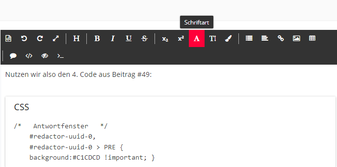

  • Nehmen wir also den 4. Code aus Beitrag #49 zur Grundlage:
    /*   Antwortfenster   */
        #redactor-uuid-0,
        #redactor-uuid-0 > PRE {
        background:#C1CDCD !important; }
    Das heißt, die Editorleiste ist in einer Art schwarz oder wohl eher Dunkelgrau. Die Symbole ohne Hover sind weiß, die Hintergrundfarbe für Hover ist Rot und die Schriftfarbe für Hover ist weiß. Die beiden Hoverfarben stammen von WoltLab, sie sind Standardwerte. Lediglich die Hintergrundfarbe der Leiste ist definitiv oben aus dem Code.
    Bleiben wir erst einmal hierbei. Soll es so bleiben oder soll etwas anders aussehen?
    Noch einmal: Lösche den Code von Andreas, sonst wird dir dein Aussehen immer wieder verfälscht.
    Hier zum Vergleich der Screenshot - so wie es bei mir aussieht:
    2 Mal editiert, zuletzt von milupo (27. Juni 2019 um 13:24)

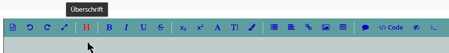

  • Habe den Code für Antwortfenster (w.o.a.) geändert, sieht nun so aus:
    So sollte es sein (war auch ein Wunsch) - doch die blaue Schrift (statt schwarz) auf der Forenseite war eigentlich mein Erst-Anliegen. :)
    Dafür hatte ich ja den Endor-Code ins Spiel gebracht. Den sollte ich nicht benutzen - ist geschehen.
    Hier mal meine Wunschseite:
    Daraufhin hat mir Andreas den Code für blaue Schrift geliefert, den ich dann (wunschgemäß) auch wieder entfernt habe.
    Bleibt auf der ToDo-Liste nur noch diese blaue Schrift auf der Forenseite. Alles andere scheint zu passen.
    Ist diese Anpassung per Code nich realisierbar, so muss ich mit der schwarzen Schrift leben. :(
