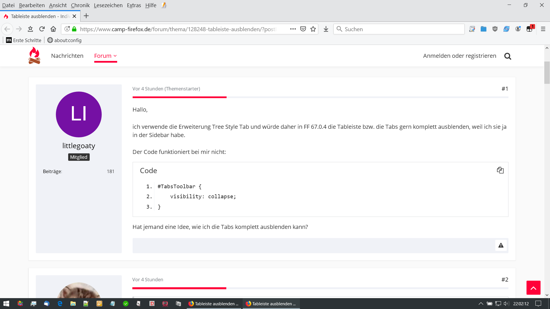

    ich verwende die Erweiterung Tree Style Tab und würde daher in FF 67.0.4 die Tableiste bzw. die Tabs gern komplett ausblenden, weil ich sie ja in der Sidebar habe.
    Der Code funktioniert bei mir nicht:
    #TabsToolbar {
    visibility: collapse;
    Hat jemand eine Idee, wie ich die Tabs komplett ausblenden kann?

  • Dein Code ist scheinbar falsch, teste bitte mal diesen
    #tabbrowser-tabs { visibility: collapse !important; }
