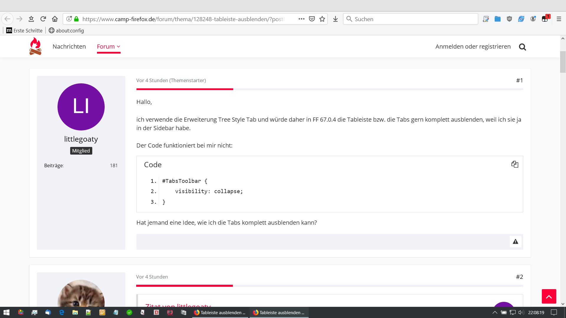

    ich verwende die Erweiterung Tree Style Tab und würde daher in FF 67.0.4 die Tableiste bzw. die Tabs gern komplett ausblenden, weil ich sie ja in der Sidebar habe.
    Der Code funktioniert bei mir nicht:
    #TabsToolbar {
        visibility: collapse;
    Hat jemand eine Idee, wie ich die Tabs komplett ausblenden kann?

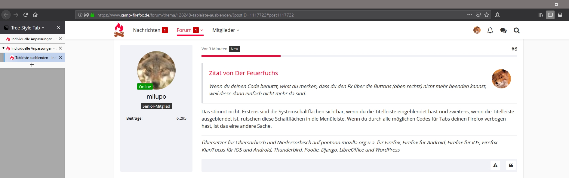

  • Wenn du deinen Code benutzt, wirst du merken, dass du den Fx über die Buttons (oben rechts) nicht mehr beenden kannst, weil diese dann einfach nicht mehr da sind.
    Das stimmt nicht. Erstens sind die Systemschaltflächen sichtbar, wenn du die Titelleiste eingeblendet hast und zweitens, wenn die Titelleiste ausgeblendet ist, rutschen diese Schaltflächen in die Menüleiste. Wenn du durch alle möglichen Codes für Tabs deinen Firefox verbogen hast, ist das eine andere Sache.

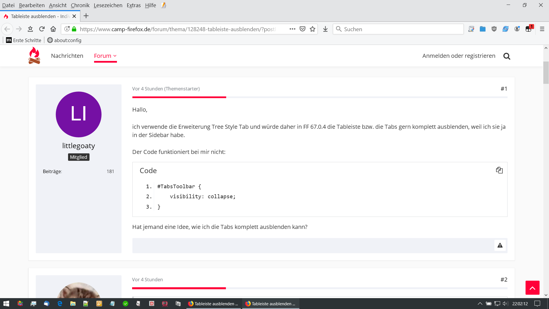

  • Mit dem Code aus Beitrag Nr. 1 sieht das hier so aus:
    Und so ohne den Code:
    Auf beiden Screenshot ist das Schließenkreuz vorhanden.
    Das ist ja auch nicht in der Tableiste, sondern ohne Titelleiste erscheint es in der Menüleiste.
    Und die ist bei @ Der Feuerfuchs ausgeblendet. Und darum ist es bei ihm nicht vorhanden;)
