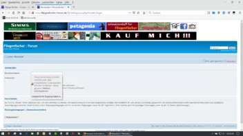

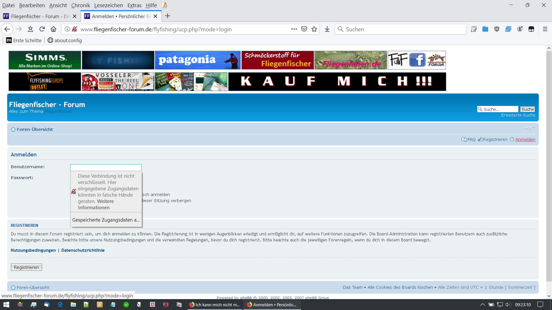

    Seit einiger Zeit, ich war lange im Ausland, kann ich mich bei einem Forum nicht mehr wie üblich einwählen.
    dh es wird immer eine neue Anmeldung verlangt. Schon wenn ich den Namen eingeben will, zeigt FF dort an : "Diese Verbindung ist nicht verschlüsselt" und in der Adresszeile hat es vor dem www. ein rot durchgestrichenes Schloss.

  • Meinst du diese Meldung damit?
    Wenn ja, die kann man ausblenden.

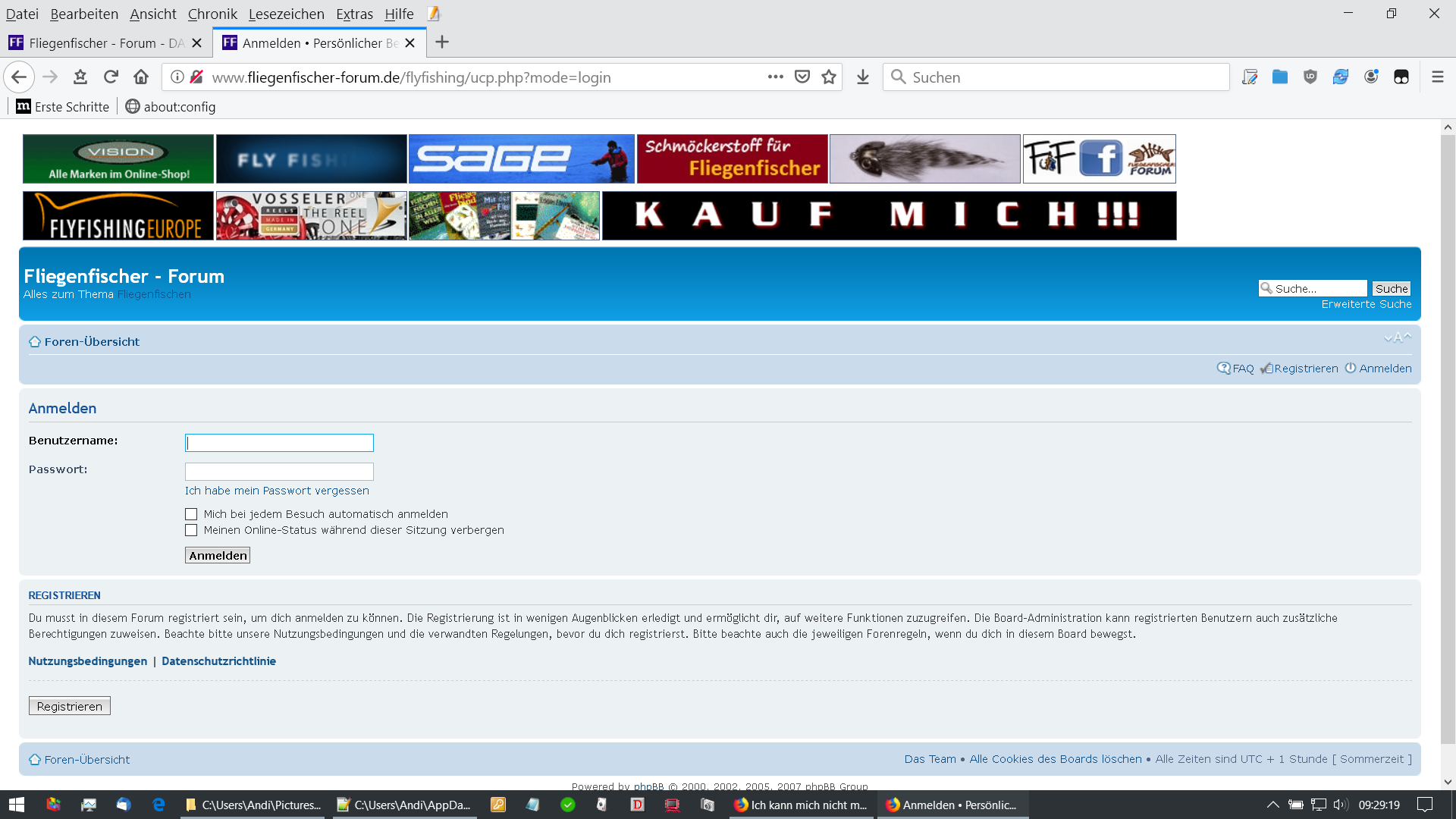

    Danach sieht das Anmeldefenster so aus;
    Dann sollte alles wieder automatisch eingefügt werden.
