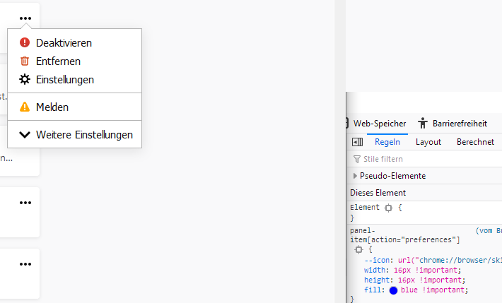

  • Also die 68/68dev (beide b14) nimmt es nicht. Code ist da, aber fill wird ignoriert. (diesmal Windows 10)
    Im direkten Vergleich die 69 nightly dazu (die Codes kommen sich nicht in die Quere)
  • Definitiv nicht, bei v68 kein anderer Code aktiv (nicht mal der von Aris für die alte Darstellung), bei v69 keine Querelen (siehe Nachtrag) und da ist sogar Aris sein Code noch aktiviert, aber ohne Auswirkungen (XUL <> HTML).
    Du testest CSS-Codes in der Beta produktiv oder nur diesmal? Möglicherweise hast du die Benutzung von CSS nicht richtig vorbereitet.
    Wenn du z. B. mit CSS-Dateien arbeitest (nehme ich mal an), stimmt der @import-Pfad in der userContent.css? Der Addon-Manager ist eine about:Seite, der @import-Befehl sollte also in der userContent.css sein.
    Denke auch dran Firefox neuzustarten. Bevor du Firefox nach Änderung des CSS-Codes neu startest, könnte es eine Rolle spielen, den geöffneten Add-on-Manager erst einmal vor dem Neustart von Firefox zu schließen.
  • Hallo zusammen,
    ich habe für Firefox 68.0b14 und Firefox Nightly die selben css Dateien in der userChrome.css und in der userContent.css stehen.
    Der Code von Endor/Milupo funktioniert in beiden Versionen, nur in der Nightly Version werden die Symbole für "Einstellungen" und "Weitere Einstellungen" farbig dargestellt, in der Beta nur schwarz.
    Also genau so wie in den Bildern von .DeJaVu.
    Eine Frage noch wie und wo finde ich diese Links:
    --icon: url("chrome://browser/skin/settings.svg") ?

  • Der Code von Endor/Milupo funktioniert in beiden Versionen, nur in der Nightly Version werden die Symbole für "Einstellungen" und "Weitere Einstellungen" farbig dargestellt, in der Beta nur schwarz.
    So, Leute, ich habe jetzt ausgeschlafen. Natürlich sind in der Beta auch bei mir diese beiden Symbole schwarz. Habe mich durch die Buntheit der anderen Symbole wohl blenden lassen.
    Ich habe mal in den omni.ja geforscht. Die Symbole für Einstellungen und Weitere Einstellungen sind original schwarz. Das Symbol für Deaktivieren ist original rot. Für Entfernen, Melden und Aktualisieren hat Endor keine Symbole angegeben, Aktualisieren, weiß ich nicht, der Eintrag erscheint ja nur nach einer Aktualisierungsprüfung, gibt es sowieso Symbole. Die habe ich jetzt noch nicht herausgesucht. Mal sehen, ob die original schwarz oder farbig sind.
  • Ich glaube, ich hab's jetzt.
    Fügt bitte mal bei den Festlegungen für Einstellungen und Weitere Einstellungen jeweils folgende Zeile hinzu:
    -moz-context-properties: fill !important;
    Diese Regel ist im CSS-Code für die original definierten Symbole vorhanden (natürlich ohne !important), daher funktionieren diese, obwohl sie, wie ich mittlerweile überprüft habe, ebenfalls original schwarz sind.
    Funktioniert :thumbup:
    Ich verlasse mich bei sowas auch auf andere, es tut aber nicht weh, wenn es dann nicht bunt ist. Weniger Code, weniger Fehlerquellen. Deswegen hatte ich ja oben auch die Bilder beigefügt, was ich mein(t)e.
  • Nachtrag: Ich habe den Unterschied zwischen 68 und 69 gefunden.
    Im 68er wird die Regel -moz-context-properties: fill; standardmäßig den einzelnen panel-item-Einträgen zugewiesen. Wenn sie also bei panel-item[action="preferences"] fehlt, wird dieser Eintrag eben nicht farbig angezeigt.
    Im 69er ist eine zusätzliche allgemeine Regel eingeführt worden:
