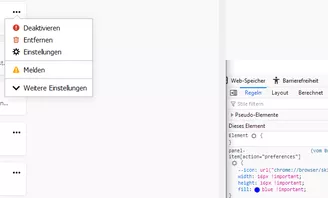

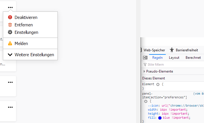

    Der Code von Endor/Milupo funktioniert in beiden Versionen, nur in der Nightly Version werden die Symbole für "Einstellungen" und "Weitere Einstellungen" farbig dargestellt, in der Beta nur schwarz.
    Also genau so wie in den Bildern von .DeJaVu.

  • Der Code von Endor/Milupo funktioniert in beiden Versionen, nur in der Nightly Version werden die Symbole für "Einstellungen" und "Weitere Einstellungen" farbig dargestellt, in der Beta nur schwarz.
    So, Leute, ich habe jetzt ausgeschlafen. Natürlich sind in der Beta auch bei mir diese beiden Symbole schwarz. Habe mich durch die Buntheit der anderen Symbole wohl blenden lassen.
    Ich habe mal in den omni.ja geforscht. Die Symbole für Einstellungen und Weitere Einstellungen sind original schwarz. Das Symbol für Deaktivieren ist original rot. Für Entfernen, Melden und Aktualisieren hat Endor keine Symbole angegeben, Aktualisieren, weiß ich nicht, der Eintrag erscheint ja nur nach einer Aktualisierungsprüfung, gibt es sowieso Symbole. Die habe ich jetzt noch nicht herausgesucht. Mal sehen, ob die original schwarz oder farbig sind.
  • Ich glaube, ich hab's jetzt.
    Fügt bitte mal bei den Festlegungen für Einstellungen und Weitere Einstellungen jeweils folgende Zeile hinzu:
    -moz-context-properties: fill !important;
    Diese Regel ist im CSS-Code für die original definierten Symbole vorhanden (natürlich ohne !important), daher funktionieren diese, obwohl sie, wie ich mittlerweile überprüft habe, ebenfalls original schwarz sind.
    Funktioniert :thumbup:
    Ich verlasse mich bei sowas auch auf andere, es tut aber nicht weh, wenn es dann nicht bunt ist. Weniger Code, weniger Fehlerquellen. Deswegen hatte ich ja oben auch die Bilder beigefügt, was ich mein(t)e.
  • Nachtrag: Ich habe den Unterschied zwischen 68 und 69 gefunden.
    Im 68er wird die Regel -moz-context-properties: fill; standardmäßig den einzelnen panel-item-Einträgen zugewiesen. Wenn sie also bei panel-item[action="preferences"] fehlt, wird dieser Eintrag eben nicht farbig angezeigt.
