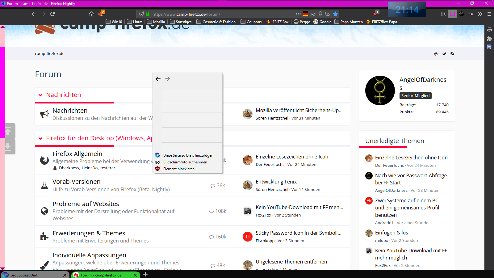

  • ich habe da ein ähnliches Problem und zwar sind bei mir keine firefoxeigenen Einträge im Kontextmenü mehr vorhanden

  • Nun ja, das sind ja keine Skripte, sondern CSS-Dateien, die CSS-Datei in Zeile 7 könnte eventuell schuld sein, da dort ebenfalls etwas verschoben wird, wie im Skript oben in diesem Thread. Ansonsten sieh auch deine Benutzerskripte mal durch.
  • das von dir genannte ist inaktiv, da auskommentiert ;)
  • Ach da habe ich nicht darauf geachtet. Warum hast du die auskommentierten da erst angegeben?
  • Die auskommentierten sind einfach zur Zeit nicht aktiv ;) Wenn ich sie brauche, dann ist die mit der Funktion von Notepad++, passend dazu ein leichtes sie wieder zu aktivieren. Aber ganz unabhängig vom nightly, obwohl dieser ja von 2002Andreas richtig erkannt wurde :thumbup:
    Aber inzwischen habe ich den Verursacher, es ist ein Script:
    Aber keine Ahnung was da geändert werden müsste :/
  • ist auch egal, ich nutze ja eh inzwischen die Erweiterung "Top and Bottom scroll buttons" dafür, also alles gut und vielen Dank mal wieder :) :thumbup:
  • Und in Zeile 4 und 17 muss createElement in createXULElement geändert werden.
