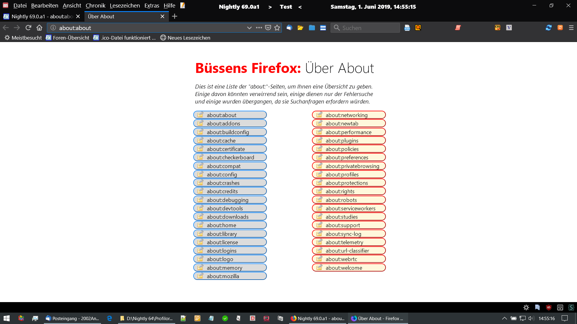

    folgender Code macht mir Sorgen:
    Hier ein Foto:
    [attachment=0]about-about_Nightly.jpg[/attachment]
    Lässt sich das elegant bereinigen?

  • Ich habe überall li:nth-child mit 21 und es ist ausgeglichen, linls bis einschließlich about:memory, rechts der Rest:
  • Hier ist mein Bildschirnfoto:
    [attachment=0]about_about_büssen.png[/attachment]

    Guten Morgen,
    wenn man hier aufmerksam mitliest, dann fällt einem diese Sprache einfach so in den Schoß! :)
    Aber so einfach ist das auch wieder nicht.
    Habe meinen about-about-code entsprechend deiner Vorgabe geändert.
    Ergebnis: >> nachdem ich Sorbisch wieder ins Deutsche übersetzt hatte :-??
    [attachment=0]about-about_Nightly_1.jpg[/attachment]
    Vielen Dank! :)
    Nachtrag:
    Endor >> dieser Code stammt ja aus deiner Feder, wofür ich dir auch zu Dank verpflichtet bin. Dein obiger Code passte auch perfekt. :)
    Auch hier noch mal mein Dankeschön! :)
    Obwohl hier andere Zahlen als bei milupo verwendet wurden, bin ich doch ein wenig erstaunt, dass beide Code passen!

    Ja, bin ich auch etwas. Wenn du meinen Code für den Screenshot oben verwendet hast, wundert es mich eigentlich, dass du about:mozilla schon in der linken Reihe hast, während es bei mir der erste Eintrag in der rechten Reihe ist.
    Der Code von Endor funktioniert bei mir nicht.
  • Ja, bin ich auch etwas. Wenn du meinen Code für den Screenshot oben verwendet hast, wundert es mich eigentlich, dass du about:mozilla schon in der linken Reihe hast, während es bei mir der erste Eintrag in der rechten Reihe ist.
    Ich habe deinen Code nicht 1:1 hier übernommen, sondern habe nur in meinen vorhandenen Code die Zahlen geändert.
    Das passte auf Anhieb.
    Wenn du mal die linke Seite von mir kontrollierst, fehlen dort die Einträge about:debugging-new und about:devtools. Dadurch verschiebt sich wohl die Reihenfolge.

  • Das hat aber nichts mit dem CSS Code zu tun. :wink:
    Und womit? Ich habe nämlich festgestellt, dass ich am Anfang about:debugging-new zusätzlich hatte, ich hatte also 40 Einträge, daher klappte alles mit 21. Jetzt fehlt about-debugging-new und irgendwie wird es nicht so, wie ich mir das vorstelle, die zweite Reihe muss kürzer sein, wie das so bei Spalten mit einer ungeraden Anzahl von Einträgen sein muss.
  • Das ist aber nicht, was ich haben möchte. Links sollte ein Eintrag mehr sein als rechts.
  • Links sollte ein Eintrag mehr sein als rechts.
    [attachment=0]Screenshot (460).png[/attachment]
  • Danke Andreas. Das funktioniert jetzt bei mir. Da hast du aber noch etwas Anderes geändert, z. B. #abouts{margin-top: 0px}, denn ich hatte die Kombination 20 - 21 ebenfalls schon versucht. Diesen CSS-Code hatte ich auch schon probiert, allerdings hatte ich den ursprünglichen Wert erhöht.
