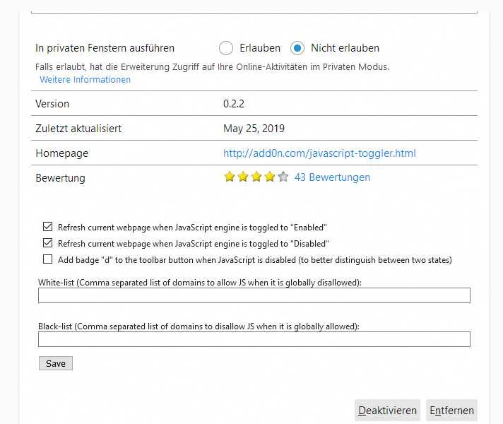

    1. Dass ich umschalten kann zwischen aktiv und inaktiv beim Icon in der Leiste (ja, dafür bastle ich dann neuesicon.png für das inaktive
    2. Dass beim Umschalten der aktive Tab neu geladen wird (default)
    3. Eine Einstellung, in der man den Haken setzen kann ob beim Umschalten von aktiv/inaktiv der aktive Tab neu geladen wird. Standardmäßig sollen beide Haken drin sein.
    4. Eine White/Blacklist soll möglich sein
    für Punkt 3 und 4 ist es in der Erweiterung https://addons.mozilla.org/de/…addon/javascript-toggler/ genauso wie ich es für meine obige haben möchte
    [attachment=0]js-toggle.jpg[/attachment]
    Kann mir da bitte jemand helfen? oder ist mein Vorhaben zu kompliziert für mich dummy? :mrgreen:
