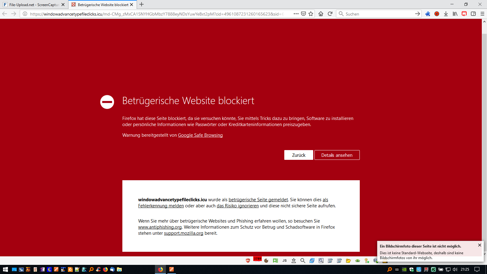

  • Achtung: ich habe gerade selbst probiert eine Datei herunter zu laden und bekomme eine rote Warnseite:
    [attachment=0]Screenshot (70).png[/attachment]
    Da scheint was nicht in Ordnung zu sein! Leider hab ich mir die Löschlinks nicht gespeichert.
    @Sören: du hast natürlich Recht. Ich habe nur gedacht, dass das Problem von gruenerfuchs heute noch gelöst werden kann. Für eine längere Verfügbarkeit muß natürlich woanders gespeichert werden. Aber das nächste Problem sieht du ja hier.

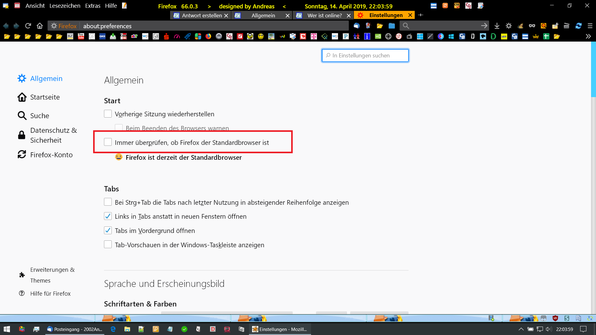

  • dann muss ich beim Aufruf einzelner Profile nicht wieder als Standard bestätigen.
    Das brauche ich hier auch nicht. Entweder hast du mich falsch verstanden, oder ich mich unglücklich ausgedrückt :-??
    In keinem meiner Profile ist hier ein Haken vorhanden.
    [attachment=0]Screenshot (226).png[/attachment]
    Und somit bekomme ich keine Anfrage.
    Ich nutze 3 Profile bei einer Fx Installation, und kann alle Profile ohne jegliche Nachfrage gleichzeitig im Net nutzen.

    Noch was zu den Links in #67: sie funktionieren doch. Vielleicht kommt da beim ersten klicken Werbung und erst danach geht es. Und keinesfalls angebotene exe-files anklicken!
    MfG
    Geldhügel
