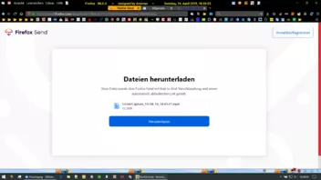

Dieses Fenster hast du dann nicht wenn du den Link anklickst?
[attachment=0]Screenshot (224).png[/attachment]
Firefox Send ist grundsätzlich problematisch, um etwas in einem Forum zu zeigen, weil die Links sehr schnell tot sein werden. Auch wenn's jetzt noch geht, sehr bald nicht mehr. Dass die Downloads ablaufen, ist ja das Konzept von Firefox Send. ![]()
Ja, aber ich habe so eingestellt: 20 Downloads oder einen Tag. Also sollten die Links noch funktionieren. Sind nach Statistik schon 7mal heruntergeladen.

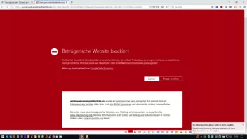

Achtung: ich habe gerade selbst probiert eine Datei herunter zu laden und bekomme eine rote Warnseite:
[attachment=0]Screenshot (70).png[/attachment]
Da scheint was nicht in Ordnung zu sein! Leider hab ich mir die Löschlinks nicht gespeichert.
@Sören: du hast natürlich Recht. Ich habe nur gedacht, dass das Problem von gruenerfuchs heute noch gelöst werden kann. Für eine längere Verfügbarkeit muß natürlich woanders gespeichert werden. Aber das nächste Problem sieht du ja hier.

Noch was zu den Links in #67: sie funktionieren doch. Vielleicht kommt da beim ersten klicken Werbung und erst danach geht es. Und keinesfalls angebotene exe-files anklicken!
