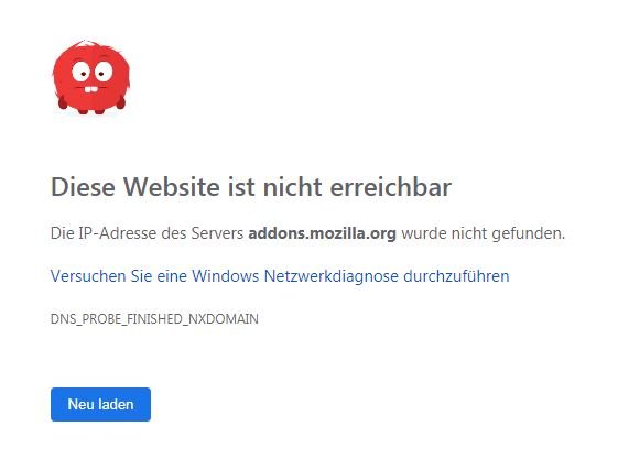

  • ..auch nach Systemneustart kann die Amo-Seite sowohl mit Nightly als auch mit 60.0.3 nicht geöffnet werden, ich erhalte den gleichen Fehler, den auch der Threadersteller gezeigt hat. Ich nutze außer der Windowsfirewall und MSE keine Sicherheitssoftware
    Ein Gegencheck mit dem neuesten Vivaldi ergab diese Nachricht...

    Die Netzwerkeinstellungen besagen, das die nötigen Verbindungen automatisch bezogen werden sollen.
    Einen Routerneustart habe ich noch nicht durchgeführt.
    Es ist nur die AMO-Seite betroffen... was kann die Ursache sein?
  • Verwendest du einen vom Standard abweichenden DNS-Server? Denn der Fehler-Code besagt, dass hier ein DNS-Problem vorliegt.
    Der Grund für DNS_PROBE_FINISHED_NXDOMAIN ist in der Regel eine Fehlkonfiguration oder ein Problem mit deinem DNS. DNS ist die Abkürzung für Domain Name System, das den Datenverkehr im Internet durch die Verbindung von Domänennamen mit tatsächlichen Webservern steuert. Im Wesentlichen bedarf es einer benutzerfreundlichen Anfrage – eines Domain-Namens wie kinsta.com – und es übersetzt diese in eine computerfreundliche Server-IP-Adresse – wie 216.3.128.12.
    Wenn ein User eine URL in seinem Webbrowser eingibt, arbeitet DNS damit, diese URL mit der IP-Adresse des tatsächlichen Servers zu verbinden. Dies wird als DNS-Namensauflösung bezeichnet und umfasst einen DNS-Recursor, der verschiedene Nameserver abfragt, um die tatsächliche IP-Adresse eines Servers herauszufinden. Wenn DNS den Domänennamen oder die Domäne nicht auflösen kann, wird möglicherweise der DNS_PROBE_FINISHED_NXDOMAIN-Fehler angezeigt. Der NXDOMAIN -Teil steht für Non-Existence Domain.
    https://kinsta.com/de/wissensdate…ished_nxdomain/
    @euch beide: Auf dieser Seite stehen übrigens diverse Tipps, was man bei diesem Fehler versuchen kann. Bitte durcharbeiten und nicht davon beirren lassen, dass dort von Chrome die Rede ist. Der Großteil ist browserunabhängig.

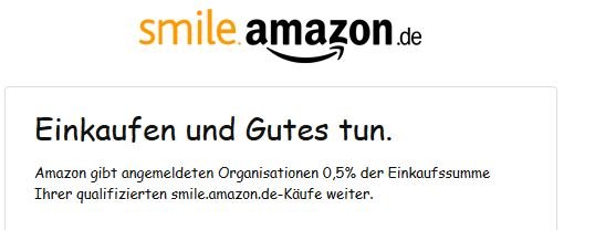

  • Ich bin auch bei 1+1, hier betrifft es aber nur AMO, Amazon geht problemlos...
    [attachment=0]Amazon.JPG[/attachment]
    IP Adresse erneuert und winsock neu gemacht, DNS-Dienst neu gestartet aber kein Erfolg...
