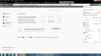

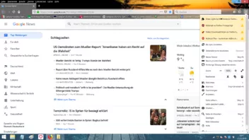

    seit 2 tagen habe ich ein problem mit firefox bzw. meinem firefox-thema. Ich habe dieses Thema mehr als 1 Jahr verwendet und seitdem nichts geändert. Weder Firefox-Einstellungen noch Themensachen. Seit 2 Tagen nach dem Öffnen von Firefox werden der Hintergrund des Suchfelds und das URL-Feld nach etwa zehn Minuten mit Firefox plötzlich transparent. Wenn ich Firefox schließe und wieder öffne, ist alles wieder normal. und nach etwa 10 Minuten passiert dasselbe. Wie kann ich dieses Problem beheben?

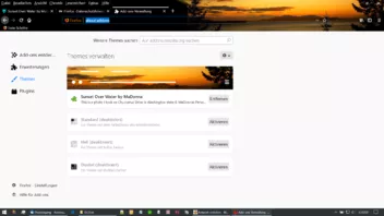

  • Ich hab jetzt mal das Standard-Theme benutzt. Alles war normal. Dann nach 8 Minunten hat sich das Theme plötzlich von selbst geändert und es war das von davor. Und als das Alte auftauchte waren die beiden Felder auch sofort wieder transparent.
    Hab hier mal ein Screenshot vom Theme-Menü gemacht und angehängt.
    Mir ist auch aufgefallen, dass sich die Theme nicht löschen lassen, hab diesen "Sunset" Theme versucht zu entfernen, aber als ich dann Firefox neu gestartet hab, war es wieder da. :shock:

  • Und was steht unter "Themes"?
    Im Explorer -> Optionen > alle, auch versteckte und Systemdateien anzeigen lassen, ansonsten wird es ggf nicht gefunden werden.

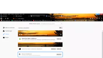

  • im letzten Screenshot sieht man aber wie sich ein anderes Theme "Grass Lights by M♥Donna" (also vom gleichen Autor) installiert. Wobei mir dieses Verhalten durchaus normal vorkommt wenn du bestimmte Dateien löschst und die Erweiterungen weiter im Ordner "extensions" vorhanden sind. Sieht man auch wenn du auf das Hamburger Menü ☰ oben rechts klickst. Da ist ein gelbes Ausrufezeichen, d.h. es wird eine Aktion verlangt.

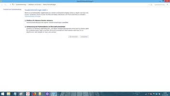

    Ja, den Profilordner hab ich wie gesagt schon geöffnet gehabt und auch diverse Sachen gelöscht. so zB alle Ordner, wo es um Addons un Extensions ging.
    Zu dem gelben Ausrufezeichen und der Flagge mit dem roten Kreuz siehe Screenshot. Beim roten Kreuz ging es nur um Standorteinstellungen.

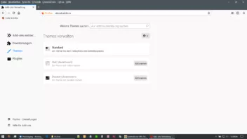

  • Es geht um die Themes im Firefox...zu finden unter about:addons...dann links: Themes anklicken
    ich hatte von meinen Themes ja schon einen screenshot gemacht und darauf hingewiesen, dass sich dieses "Sun Set Over Water" nicht permanent entfernen lässt. Jedesmal wenn ich es entferne und Firefox dann nochmal neu öffne, dann ist es wieder da.
