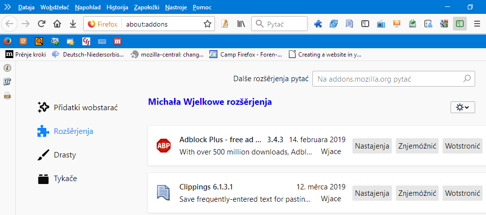

  • 2002Andreas: Zu deiner Spielerei aus Beitrag #59 - Ist es möglich, die Überschrift (bei mir jetzt Michała Wjelkowe rozšěrjenja :-)) etwas nach unten zu rücken, dass sie mit Přidatki wobstarać links davon in der Höhe abschließt?

  • Hallo milupo,
    ich bin nicht Andreas, aber ich habe diesen Code und bei mir passt es.

    Hallo edvoldi, vielen Dank, deine Hilfe ist natürlich ebenfalls willkommen. :klasse: Habe gemerkt, dass ich schon auf dem richtigen Dampfer war, hatte nur das Wörtchen !important vergessen. Allerdings sind bei mir 16px geeigneter.

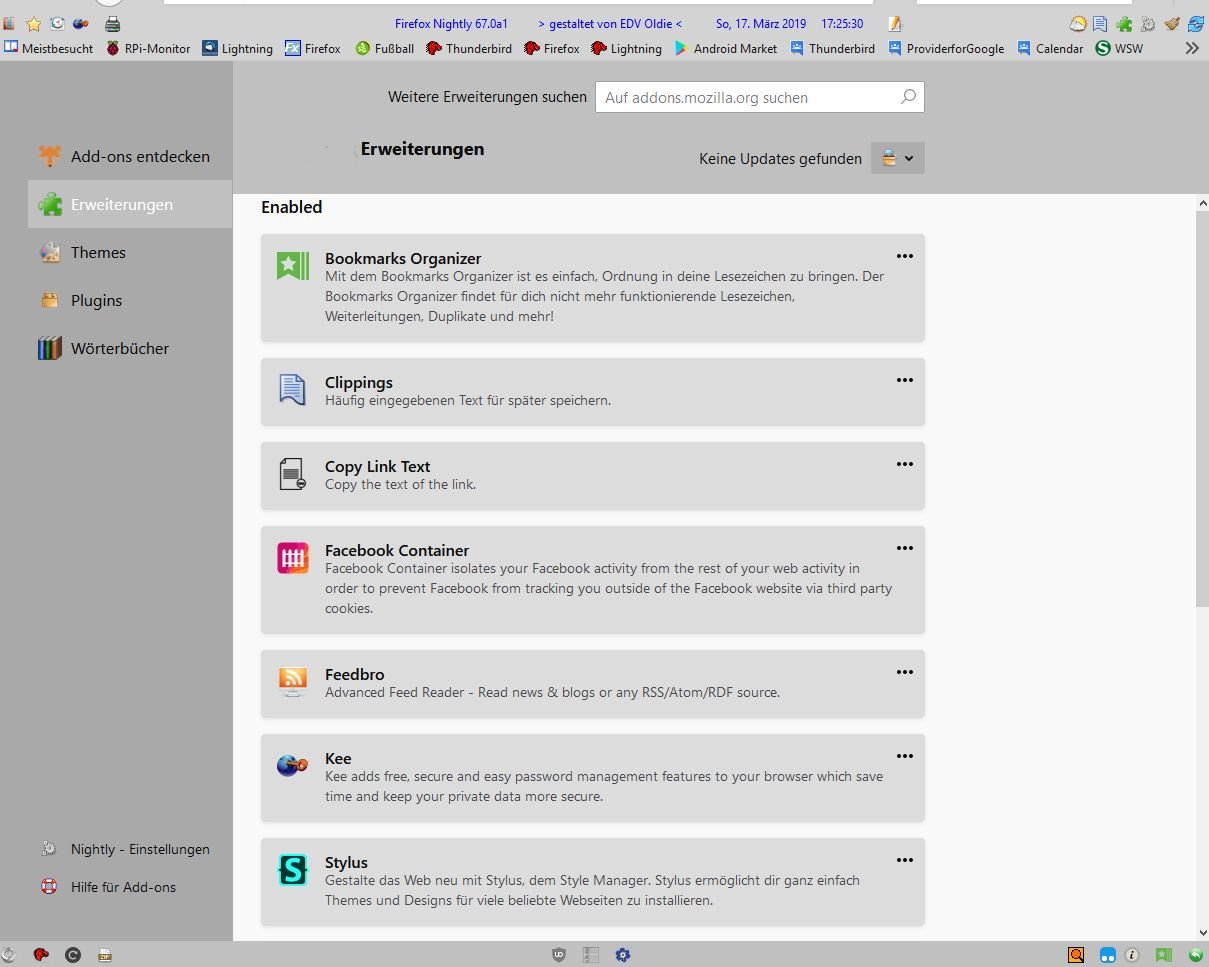

    [attachment=0]Zwischenablage02.jpg[/attachment]
    So sieht es bei mir mit dem neuen Add-ons-Manger im Firefox 67 aus.

    Du hast ja da noch mehr verändert. Woher kommt zum Beispiel das englische Wort Enabled?
  • extensions.htmlaboutaddons.enabled
    Sollte im Nightly wohl auf true stehen. Bei false sehe ich auch nur ein leeres Fenster (mit Ausnahme der Mitteilung zu Erweiterungen im privaten Modus).
  • Du hast ja da noch mehr verändert. Woher kommt zum Beispiel das englische Wort Enabled?
    Das ist im neuen Add-ons Manger drin
    Wenn Du Erweiterung deaktivierst, erscheint auch ein Punkt Disabled
